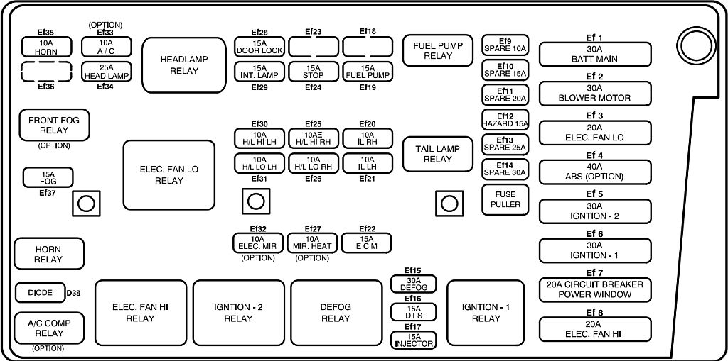

Zdravím všetkých, nejaké veci som tu našiel, ale potreboval by som poradiť. Vie mi niekto popísať, respektíve dodať nejakú schému alebo vysvetlenie a to:
Relé, ktoré sa nachádzajú v Daewo Nubira 1,6 16 V, ich popis, respektíve schému, ktoré sú na čo. Vopred ďakujem. :PP:

Samotné pojistky ti stačí takhle? Kdyby ne, tak sem do vlákna jsem dával odkazy na stažení zapojení elektriky a dalšího. Někdy stačí nejdřív hledat a pak se ptát. ;)
