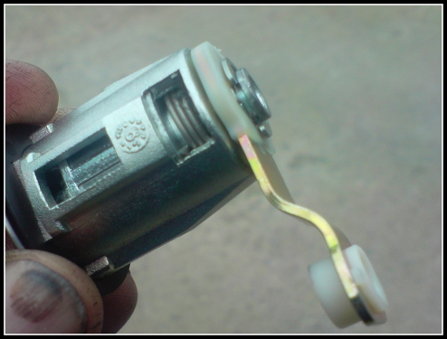

Prosím u rady, když jsme koupil nubirku chyběl tam zámek u řidiče, dnes jsem ho sehnal s klíčem a vůbec netuším jak tam má být, uchytím ho ale neím ka patří to táhlo máte s tim nějaké zkušenosti?? neni tam nějaká plastová blbost bo tak,??? Už mě nebaví lézt přes spolujezdce. Díky

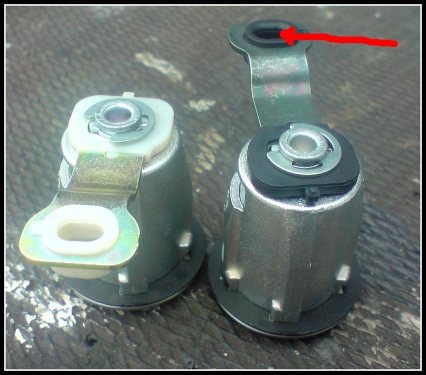

Ahoj to tiahlo sa dáva sem tu som to označil šipkou, -P býva tam ešte aj iná plastová vložka tá tyčka sa donej potom zacvakne aby nevypadla :D skus dat fotku toho zámku ;)

áha tak tuhle část mezi zámkem a táhlem přesně nemám :? to sme zvědavej kde jí seženu!! Ale díky , moc jsi mi pomohl já bych to tam koumal ještě za měsíc :)

Ak to máš espero tak niečo by som našiel len odfot ten zámok aby som vedel či to bude pasovat ;) :PP: máme tu jedno čo ide na odpis lebo je búrané :D
