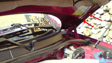

Ahoj,
nevbíte někdo n áhodou, jak se dá sundat kapota motoru? Já sem se díval jak by to mohlo jít, al e na moc jsem nepřišel, k těm úchytům (asi matkám) kapoty není přístup normálně. Shodil jsem stěrače, že shodím ty černé plasty pod sklem, ale bojím se, že bych vyhodil zároveň s tím i sklo celé ven :D
Nemá někdo radu, popř. fotku jak na to?
Díky...

Tú kapotu nemusíš dávat dole aj s pantami na kapote by mali byt 4 matky ktoré odšrobuješ ešte odpojíš hadičky ostrekovača čel. skla a máš to :D

Já sem se díval na nějaké fotky, ale nic podobného sem tam právě nenašel :D Zkusím se podívat ještě jednou a líp, třeba jsem to přehlédl, protože je pravda, že na tom místě, kde by to mělo být jsem pořádně nehledal :)

určite to tam bude fotku nemám iba ak zajtra ;) foto iba z mojej Legy tam je to vyznačené,kde sú matky ;)

Super, díky, už sem to našel :D Je to tak viditelné, že nechápu, jak sme to mohli přehlédnout :D
