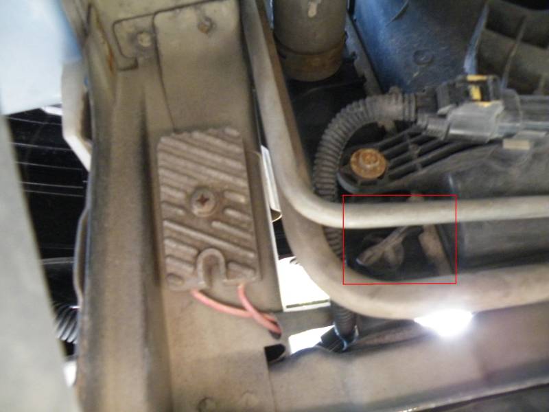

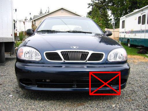

Nakolko sa blizi zima a mohlo by to zaujimat ludi ktory pripravuju svojho
Langosa na zimu, tak som odfoti kde presne sa na langosovy nachadza vypustny
ventil na chladic :) nakolko som s tym mal tiez trosku problem :D
ten ventil sa nachadza za rurkami a je k nemu fakt dost zly pristup ale da sa to povolit
pri troche stastia a trpezlivosti :))
foto toho lanosa na ktorom som z vonku vyznacil priblizne v ktorych miestach
sa ventil nachadza je len ilustracny z netu.
Foto vypustneho ventilu :)
Znazornenie z predu
Znazornenie z predu

To se bude hodit :) sam sem ho taky kdysi hledal... a nevite nekdo, k cemu je vlevo ta hlinikova krabicka do ktere vedou dva cervene dratky? :)

To iste som sa chcel opytat aj ja.
Mam to tiez a zatial jedine co ma napada mozno blbost mozno nie je cidlo Airbagov :)

No ja pytle nemam a tu krabicku tam mam, to asi nebude ono...
