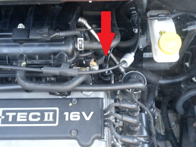

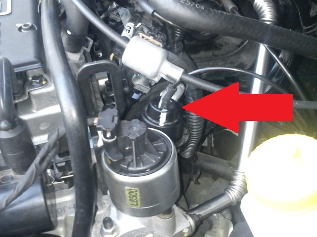

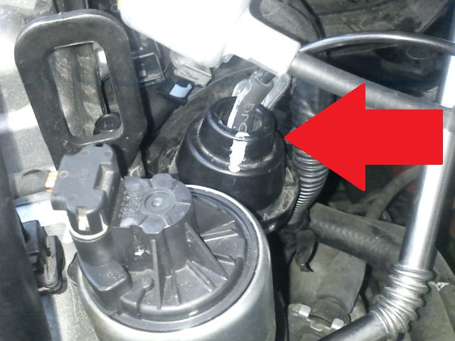

Na fotke je zobrazená súčiastka, čo neviem presne na čo služi.a ale viem čo to robý.
Pri naštarovaní za studena od motora počuť jemné klepanie ako keby klepal 1ventil. Ako motor nadobuda teplotu tým slabšie je to počuť , na koniec sa to uplne stratí. Dlho som hladal príčinu, a dnes som to objavil konečne.
S´účiastka je vedla ERG ventilu a ide sdo nej jedna hadička, alebo kábel. zo spodu to má otvor niečo podobné ako tlakový ventil čo má prepúštať tlak.
Ked to zapchám zo spodu tak klepanie automaticky prestane. ako keby v tom bol nijaký ventil čo otvárá a zatvára.a prepuštá niaký tlak alebo nasáva. jednoducho skuste poradiť na čo to slúži.
Tešim sa že zasa sa dozviem niečo nové a budem múdrejší.
Prikladám fotky. červená šipka označuje diel
Kto povie presne na čo slúži.

Je to podtlakova membrana ktorá reguluje otáčky na voľnobehu pri studenom štarte. Ako sa motor zohrieva tak pomalí prestava regulovat.
