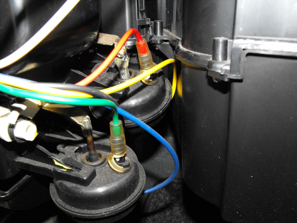

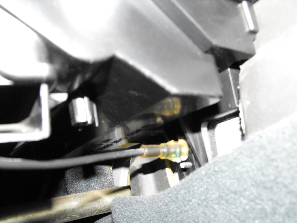

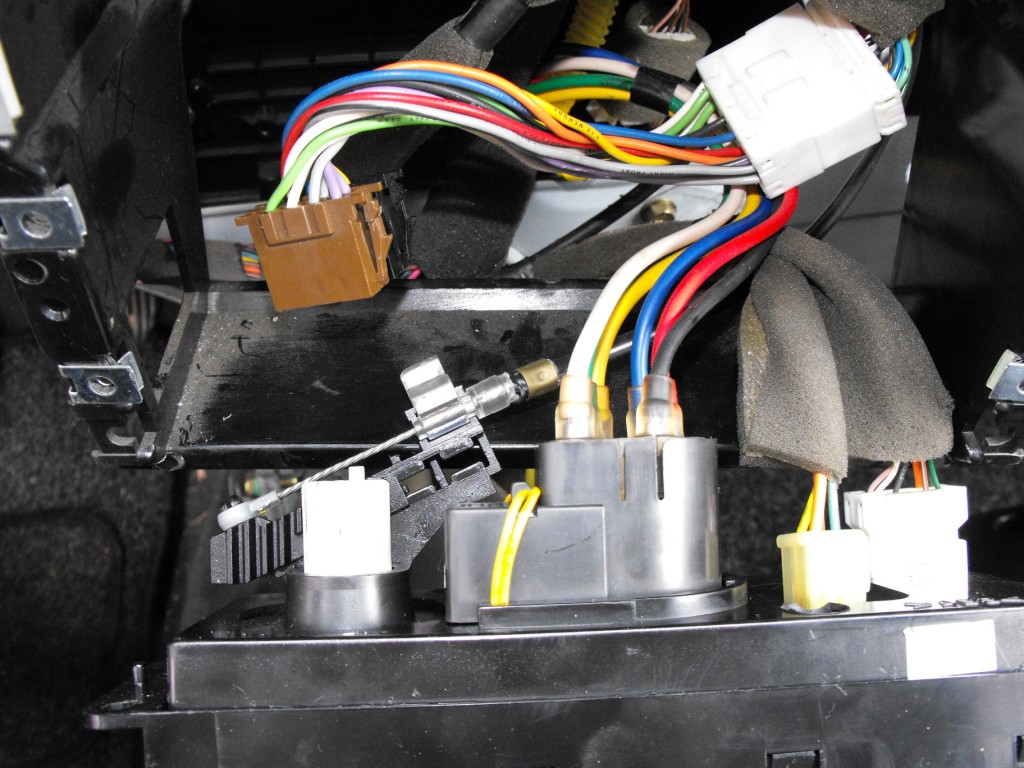

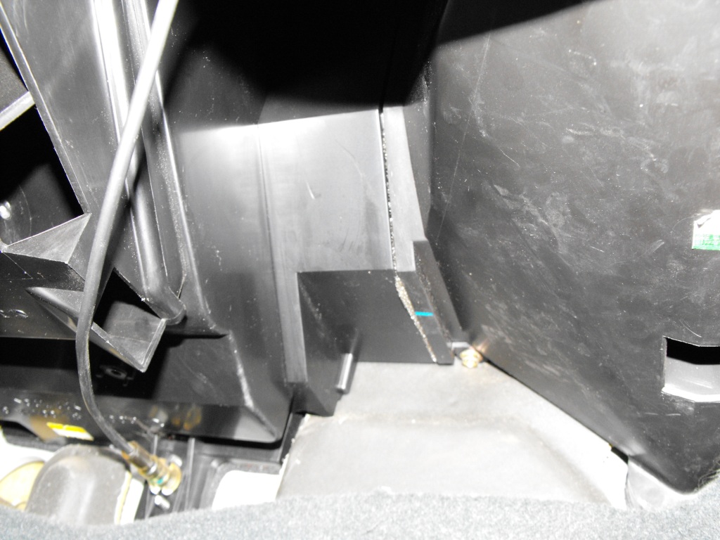

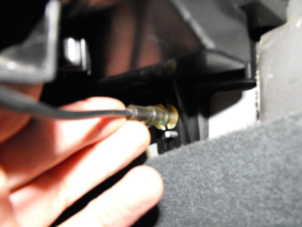

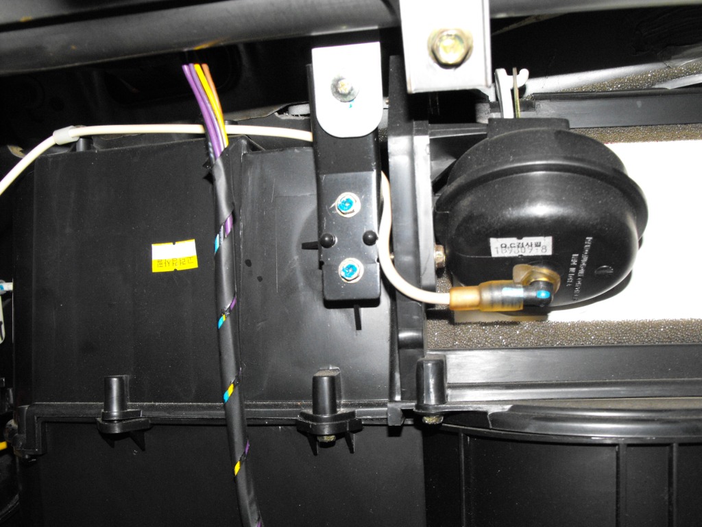

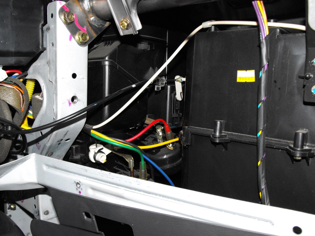

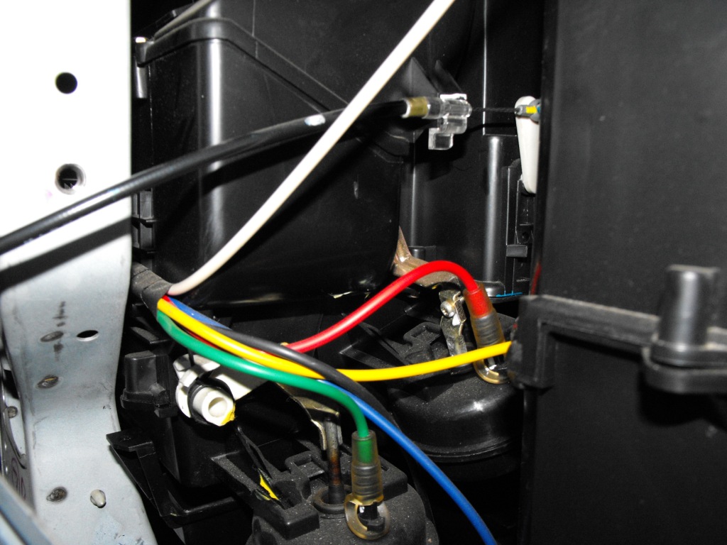

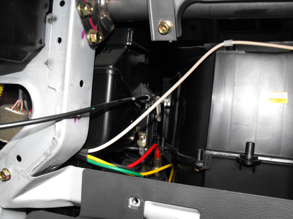

Ahoj, jelikož se právě snažím vyměnit radátor topení, mohl jsem ti nafotit jak to vypadá pod palubkou - nevím o jakou barvu ti jde (z ovladače jdou bílá, zelená, žlutá, černá, červená, modrá), ale jediná hadička, která by se mohla blbě hledat je ta černá - ta končí opravdu až někde v... (viz obr. 84)
Snad ti budou fotky něco platné...
