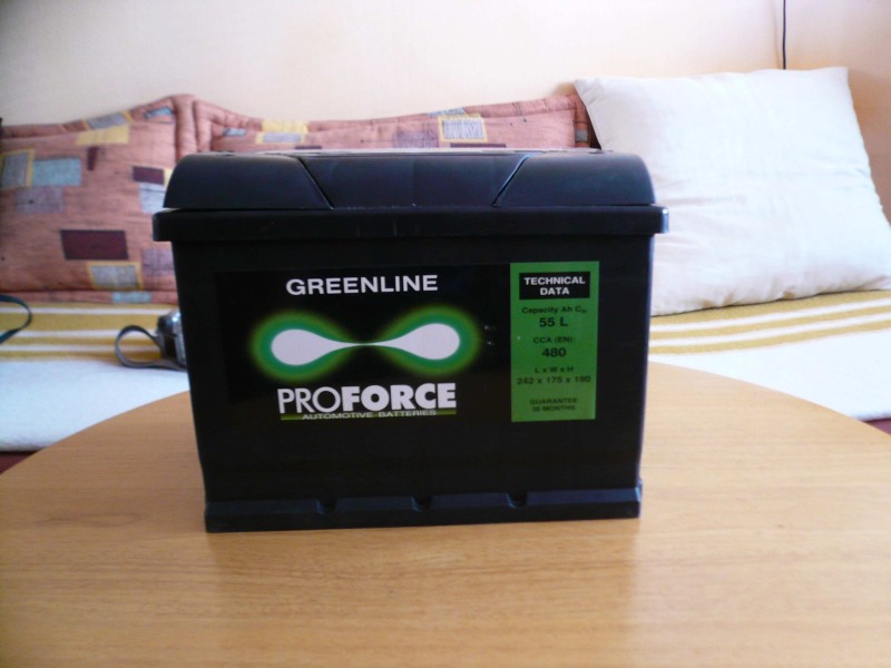

Koupil jsem stejnou ale jinou značku. Tak doufám že jsem koupil dobře..
4
napeti [V] 12
test za studena dle EN (v A) 480
kapacita baterie v Ah 55
razeni polu L
délka (v mm) 242
Sirka v mm 175
vyska ( v mm ) 190[/quote]

Ja som bral baterku cez kamarata kvoli lepsim cenam a on je pedant
Pred nim samozrejma zmerali baterku dakym pristrojom a dal im ju este vycisit a kontakty trosku tiez ocistit presmirglovat

Myslíte že 55Ah bude dost, když mám v autě subwofer a ledky, které odebírají baterce další energii. Jestli by to nepotřebovalo silnější?
Daewoo Lanos 1.4 98
- FoXo
- Příspěvky: 3898
- Bydliště: Banská Bystrica
Re: Autobaterie
Tie Led ti tolko neublizia a ten subik tiez nie.
Musel by si mat v kufri fakt nalozenu hudbu aby si musel druhu silnejsiu baterku kupovat pripadne dat dalsiu.

A odpoveď na otázku,čo do kapacity, tiež si myslím,že 55-ka bude stačiť
