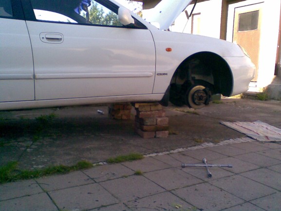

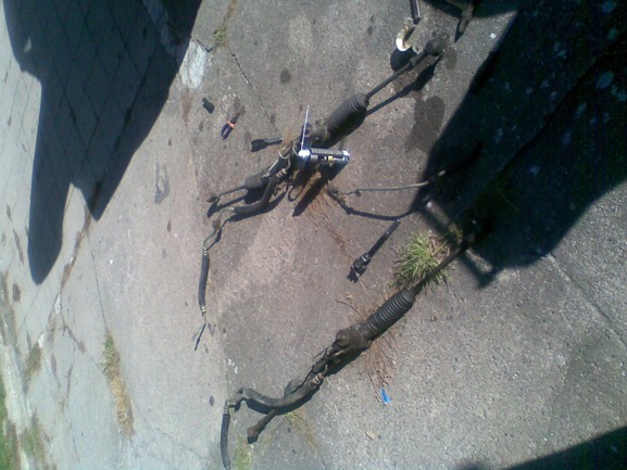

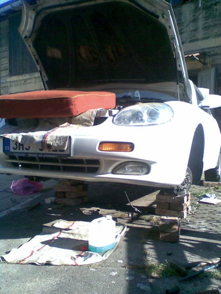

Vyměněno , teď už jen geomerii a zase bude OK

...hm tak conpet gratuluji, my jsme se s tím mordovali na nexii 16V celý den s palikxem na telefonu a to jsme to měli na stojanovým heveru a v dílně, jen tak mimochodem co máš s poštou ...no ty pytle a nebo to byla rána už jsou ale nakonec prázdný, vlastně vona pošta dnes už nevozí peníze
Re: posilovac riadenia LEGANZA
Jsou to vyřazený pytle
neber to zadara, ale bohužel fakt prázdný
jinak nám to zabralo 9 hodin protože to bylo poprvé, příště tak 4
