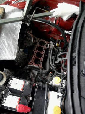

Včera na sraze som natankoval na esso pumpe za 46 eur. Dnes so ceste domov aveo začal pomali a stále viac sa divne správať. Najprv som si všimol že stráca výkon neskôr pri rozbiehani začal vynechavat motor neskôr svietiť kontrolka rad jednotky. Zdá sa mi že som natankoval znečisteny benzín. Ako keby tam bola voda. Trhá motor a má nepravidelný choď. A zle spaluje. Syn tvrdí že je tam niečo v zapaľovani alebo z benzínom. Ráno ide s tým do servisu. Tak uvidíme.

Tak že v servisu zistili že 2 valec mená tlak. Pravdepodobne je tam zadretý 1ventil. Tak že musia rozobrat a opraviť . Celé so bude robiť cez záruku. Tak že som bez auta zatiaľ. Podrobne Vás priebežne informovať
Tak že benzínom to nebolo.

Volal som s technikom v servise a dobre ma pobavil. Tvrdil že v avea sa to občas stava keď jazdíte autom pod otáčky. Tak som sa spýtal čo mysli pod tým? Začal mi vysvetľovať že treba jazdiť na 2300 a viac. Tak som sa opýtal že asi aké otáčky má aveo pri 160km rýchlosťi. Lebo ja priemerne jazdím dlhé trasi a na diaľnici. A tam okolo 120až 160. Podľa okolností

Musím povedať že v tomto prípade servis za chybu auta nemôže. Poškodil sa a je v záruke tak oni len zistili chybu a snažia sa opraviť. Nechcem ich chrániť ale zatiaľ ich prístup ako zákaznikovi bol slušný. Snažia sa pomôcť ako ich možnosti dovolia. Teraz všetko záleží od dovozcu, teda od Chevroletu kedy budem mať auto .
A dalšia vec ,ze porucha by sa prejavila aj keby že tankujem na Sehll.ke Benzínom to nemalo teda nič spoločné.

Tak ze motor rozobratý a je servise. Objednali dieli a keď prídu bude urobený. Bol to ventil na hlave. Ze vraj nadmierne zakarbonovaný. Ze vraj to sa stava keď sa jazdí pod otáčky. Tak som namietal a požiadal aby premerali emisie a skontrolovali celý spalovací systém. Lebo nie je môžme aby pri priemerných otáčkách od 2300 až 4200 sa to stalo. PS: tak že vytáčajte motor ako sa dá. Podľa nich tým im iba pomôžete
