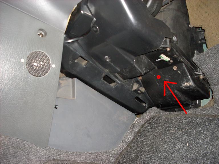

dzanoka
Příspěvky: 208
Registrován: pát úno 22, 2008 18:29
Re: demontovat radiator topeny
Příspěvek od dzanoka »
pod týmto krytom
keto1708841
Příspěvky: 25
Registrován: sob bře 20, 2010 16:44
Příspěvek od keto1708841 »
dzanoka píše:pod týmto krytom
no vdaka tebe som to zrobil len musim zohnat druhy lebo je prasknuti
