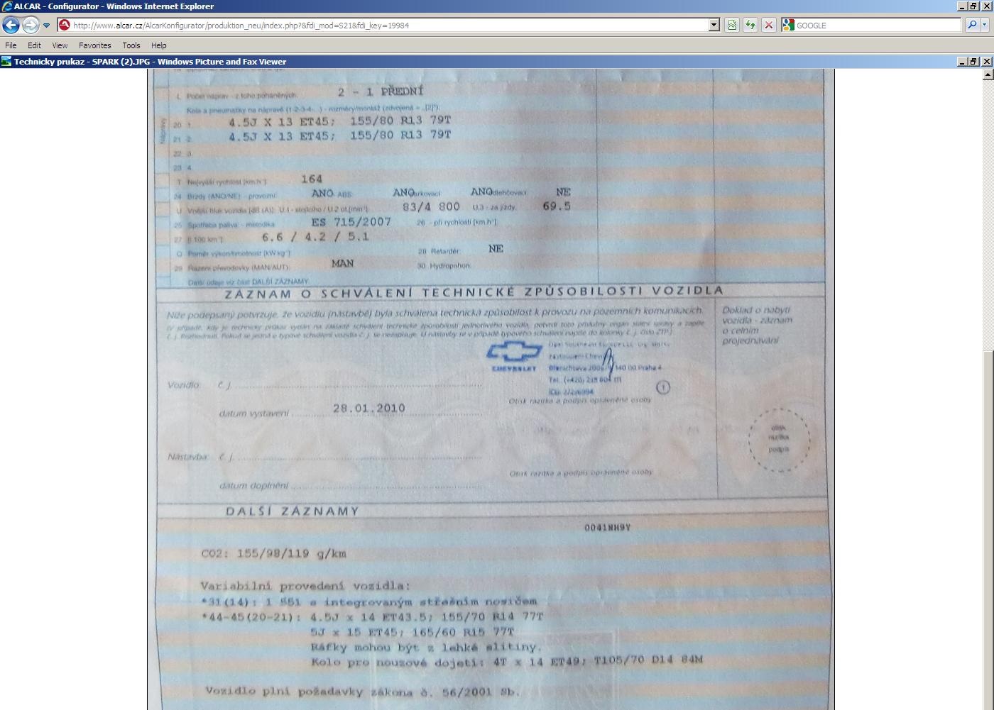

Právě, že v TP jsou jenom tyto informace.
Tady je screen. Víc tam toho není.
TP
(234.97 KiB) Staženo 952 x

Ahoj tak to je divne ja mam v technicaku aj rozmer 165/65 R14 a ten patri medzi bezne.

PeterF píše:Ahoj tak to je divne ja mam v technicaku aj rozmer 165/65 R14 a ten patri medzi bezne.
Ano,
tento údaj je nový. Pokud ho někdo nemá tak lze dopsat do TP. Stačí napsat na importéra v ČR a ten zašle certifikát pro doplnění dalších rozměrů. A ohledně alu kol tak lze na auto koupit jakékoliv s certifikací na New Spark a pak opět zapsat do TP.
Momentálně jsem ve fázi s žádosti u importéra.

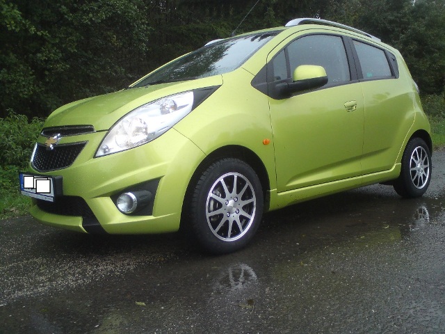

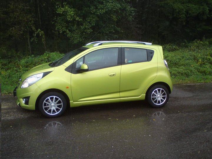

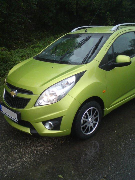

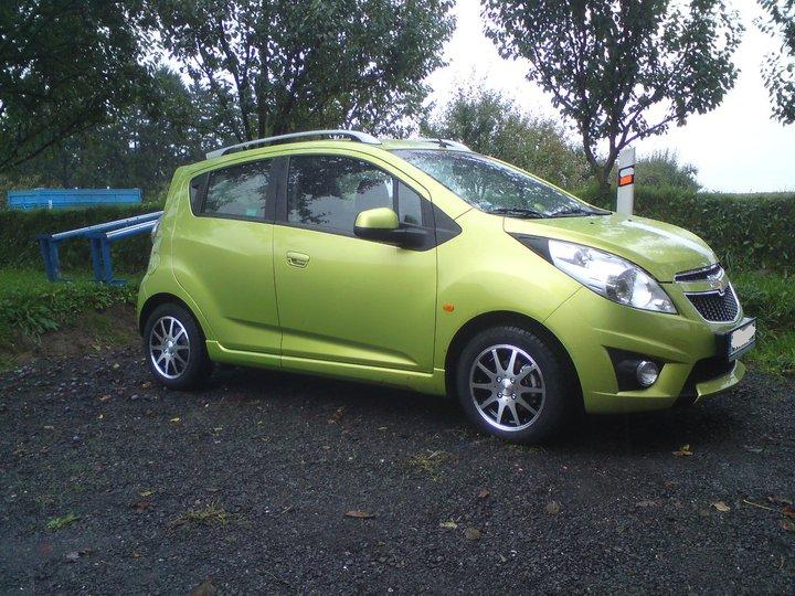

taky plánuju litáky na zimu ,ale myslím že od soli to bude ten lak z toho hned dole vypadá to hezky to jsou kola DEZENT? :PP:
xstastnyr
Příspěvky: 12
Registrován: úte zář 07, 2010 14:51
Re: Zimní komplet alu kola? New Spark
Příspěvek od xstastnyr »
ladinek píše:taky plánuju litáky na zimu ,ale myslím že od soli to bude ten lak z toho hned dole vypadá to hezky to jsou kola DEZENT? :PP:
Ano, Dezenty ;-)
Dezent V dark 5,5x14 4/100/35/60,1(KIT ZJD4) + Barum 165/65 R14 79T POLARIS 2
Chevrolet Spark 1.2 LT , green cocktail
