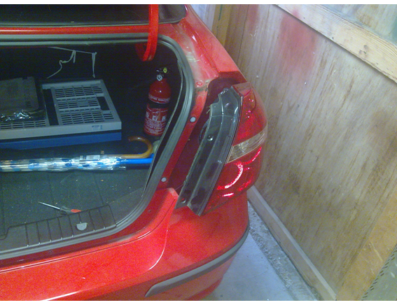

- začíname s demotázov svetiel
- x1.png (722.85 KiB) Zobrazeno 13836 x

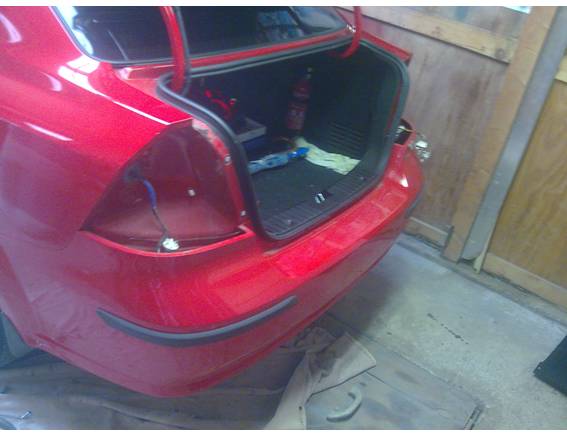

- demontované svetlá
- x2.jpg (27.94 KiB) Zobrazeno 13836 x
- demontovaný kryt batožinového priestoru
- x3.jpg (28.24 KiB) Zobrazeno 13836 x

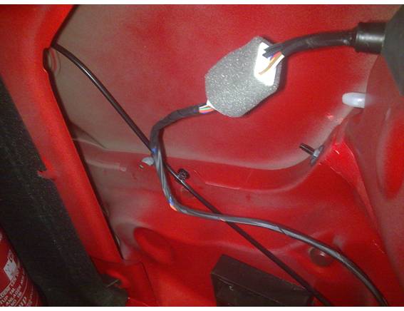

- svorkovnica kde sa napája radiacá jednotka
- x4.jpg (27.5 KiB) Zobrazeno 13836 x

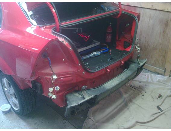

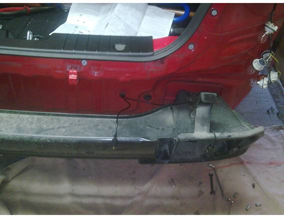

- auto bez nárazníka
- x5.jpg (31.58 KiB) Zobrazeno 13836 x

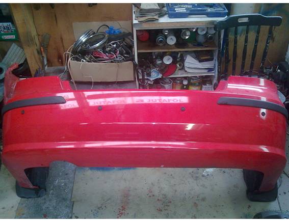

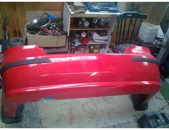

- demontovaný náraznik
- x6.jpg (35.69 KiB) Zobrazeno 13836 x
- vyvrtanie otvorov do nárazníka
- x7.jpg (38.99 KiB) Zobrazeno 13836 x

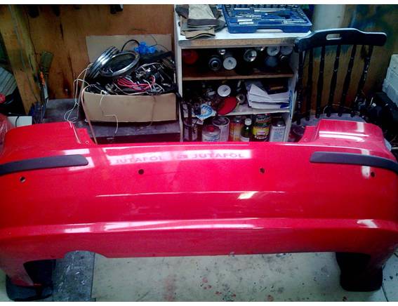

- osadenie senzorov na nárazník
- x8.jpg (35.74 KiB) Zobrazeno 13836 x

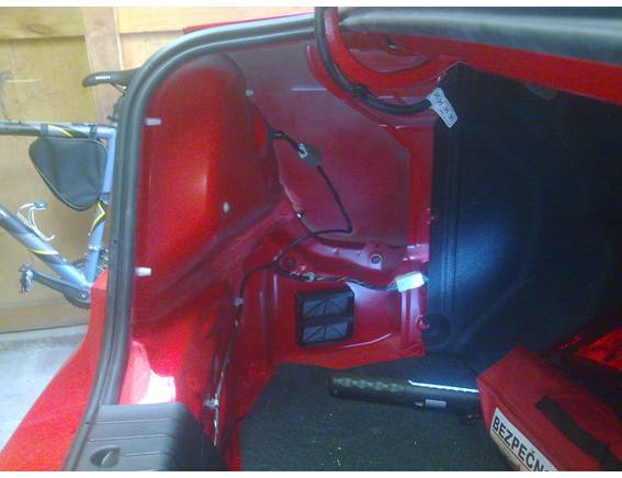

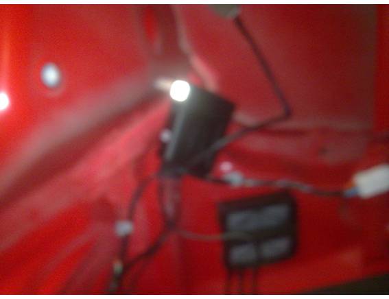

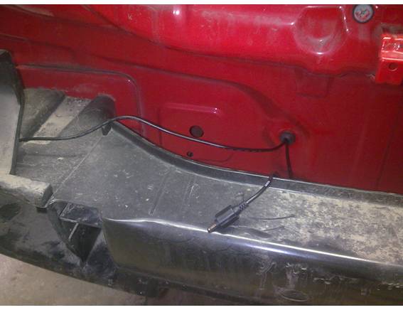

- vyvod káblov z batožinového priestoru
- x9.jpg (28.93 KiB) Zobrazeno 13836 x
- x10.jpg (27.43 KiB) Zobrazeno 13836 x
- umiestnenie radiacej jednotky na senzori
- x11.jpg (18.38 KiB) Zobrazeno 13836 x

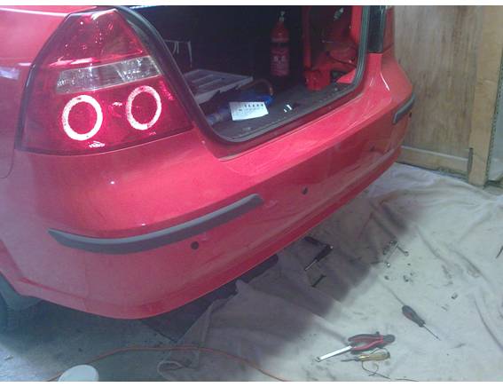

- montáž komplet náraZNíK A SVETLá KONEčNý VYSLEDOK
- x12.jpg (27.99 KiB) Zobrazeno 13836 x

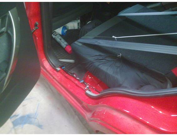

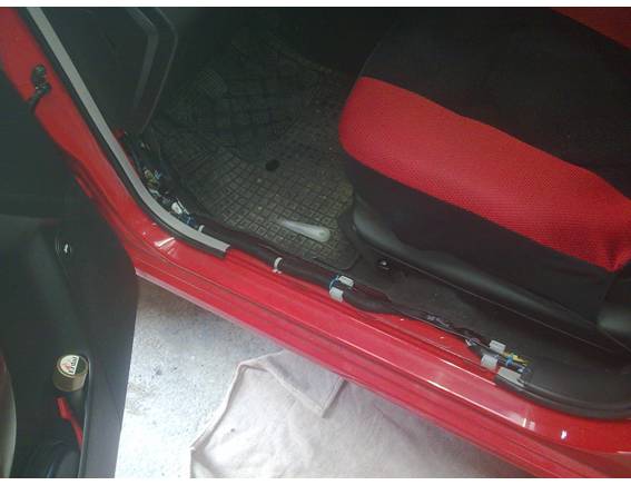

- inštalácia kábla k displeju- zadné dvere
- x13.jpg (27.93 KiB) Zobrazeno 13836 x
- inštalácia kábla k displeju -predné dvere
- x14.jpg (25.42 KiB) Zobrazeno 13836 x

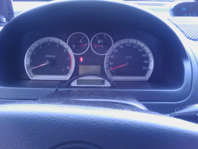

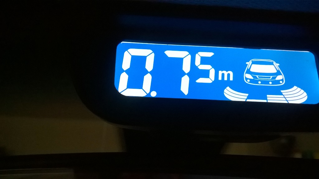

Tu je foto displaya ale chcem ho zmeniť lebo pri točení volantom naň nie je moc dobre vidieť .Asi ho dám niekde na kraj palubky
[img][img][/img][/img]
- LCD.jpg (57.3 KiB) Zobrazeno 13687 x

jj už jo co to máš na hodinách za ty modrý čísla ja tam mam jen zelené číslice modrýho nic ty senzora bych potřeboval taky takže super
Re: Návod na montáž cúvacích senzorov.
To je tam len nejaká značka .Čisla su uplne klasicke

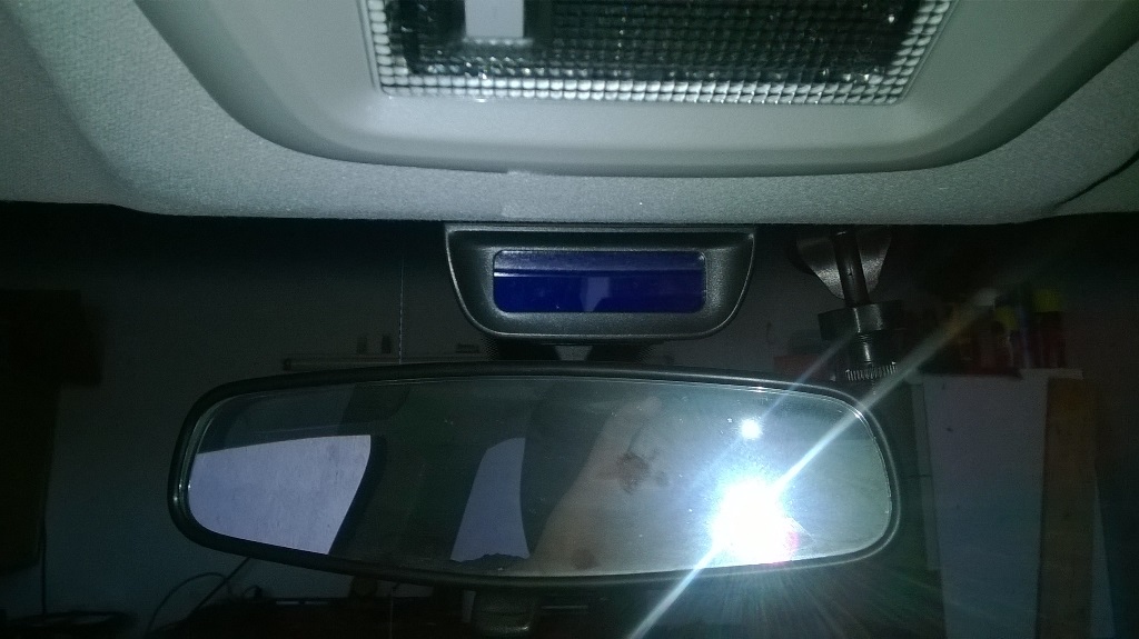

Z couvacích souprav se mě zatím nejvíc líbí bezdrátové "spojení " mezi displejem a řídící jednotkou . Displej je ve zpětném zrcátku.Je to paráda a aktivuje se to zařazením zpátečky.
