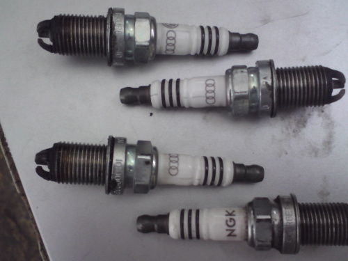

No sláva že závada nebola taká zlá :D Jo a NGK mne už do žiadneho auta nepôjdú lebo som sa v nich strašne sklamal a stále som používal BRISK a aj teraz je mám k plnej spokojnosti lebo tie ma ješte nikdy v štichu nenechali :D
A tyhle sú kamošovo po 15000 a sú to originálky z AUDI no a vidíš popraskali tak že zostal stáť v Nitre a našťastie sa na pumpe kúpili obyčajné a dojel domov :o
