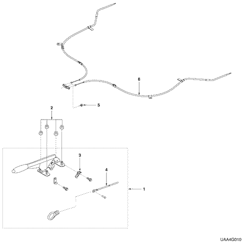

Ahoj, tak jsem chtěl přitáhnout ručku u Tacumy a nikde jsem nenašel, ani zde na foru, jak se to dělá. Nenašel jsem žádný otvor, pouze se mi zdá, že je něco pod koberečkem před zad. sedačkami, ale to bych musel koberec řezat a to je asi blbost. Zespodu také nic nevidím a u páky není žádný otvor jako to mapř. Lega??
Poradte prosim trochu jak na to.

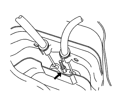

Podle manuálu se šteluje zespoda.
# Povolit ruční brzdu.
# Vozidlo zvednout a vhodně podepřít.
# Zkontrolovat volný pohyb lanek ruční brzdy.
# Otáčejte seřizovací maticí, dokud se kola nebudou obtížně otáčet (parkovací poloha).
# Uvolňujte matici, dokud se zadní kola nezačnou volně otáčet (vypnutí parkovací polohy)
# Spustit vozidlo.

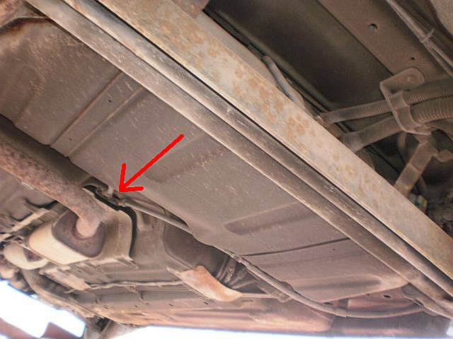

Je to nad středním tlumičem, asi to nepůjde nic moc, zvlášť jestli ten šroub bude zarezlej, viz. jedno foto z netu...
