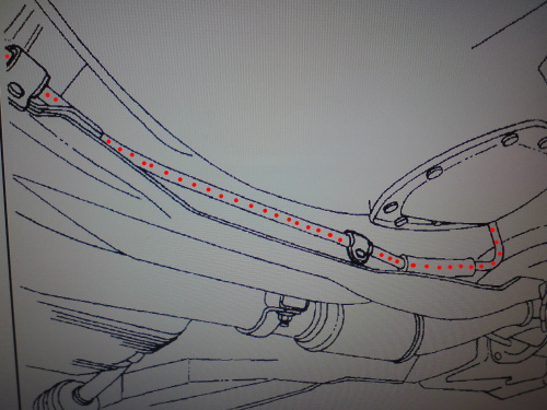

Čau no stačí ak odpojíš rúrky na valci no možno stačí len tu jednu čo ide pod motorom (ta praskla Whiskymu a vytieklo mu všetko) a pri naštartovanom motore otočíš volantom na jednu a potom na druhú stranu.Potom dolej kvapalinu a zasa naštartuj a toč volantom je tam samoodzvušnovací systém takže len točiť a točiť.
Ide tam ATF Dextrom II-D21065 a množstvo je 1 Liter

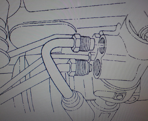

Mal by som ešte otázku.
Hladinu kvapaliny mám cca. 5 cm pod hodnotou min.
Môže byť únik kvapaliny okrem prasknutých hadic resp. trubiek vedenia kvapaliny aj niekde inde, da sa to nejako zistiť ?
Môžem jazdiť aj keď mám hladinu kvapaliny cca . 5 cm pod hodnotou min ?

No vetšinou je únok práve na tej rúrko-hadičke pod motorom tu si prezri a pokud je to špinavé je dobré to umyť a prekontrolovať ono je to dosť náchylné na poruchy a jazdiť môžeš aj s tým minimom no lepšie je to doliať,proste si kúp litrík a dolej no a hlavne to prekontroluj a môžeš všetky spoje nieje ich vela no musíš umyť motor aj zo spodu inak sa to ťažko hladá.
