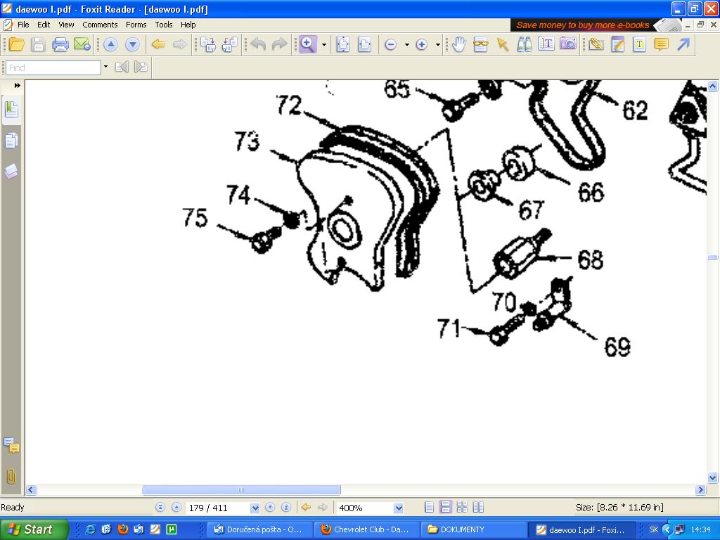

cavte neviete niekto ako sa dava dole kryt rozvodov na 16v?
jedna skrutka je na drziaku hadice ku krokovemu.
a inak neviem ako ho dam dole chcem pozriet v akom stave je remen
Bocny kryt rozvodov 16v

Re: Bocny kryt rozvodov 16v
No pokud je to ako na Leganze a Nubire a asi áno tak dáko takhle už som to popísal v lege takže možno sa Ti to zíde
No jediná možnost je zozadu od krytu sviečok ale tam si asi už pozeral je to málo a pokud chceš vidieť viac tak takto spredu na krytu sú 3 skrutky keď na ten kryt pozrieš tak jedna je v strede hore potom v pravo dole nad remenicou asi 5 cm a jedna v lavo zastčená za remenicou a + sú tam 2 cvakačky také pliešky po boku ...................
............. a to je teraz ten problém tedy nie problém ale asi takto keď totiš chceš dať dole ten kryt tak musíš sundať koleso,potom remenicu,podložiť motor a sundať jeho vrchný držiak no a pokud to to urobíš tak potom to tam už rovno vymeň lebo tyto úkony sú viac ako polovička celej výmeny remena
Tak takto to je
Tak takto to je
Ako som pozeral prirucku tak su tam 2 skrutky jedna je tam kde som popisoval a druha je nad spodnou remenicou a myslim ze by sa k nej dalo dostat aj bez zbytocneho rozoberania
No ale ta spodná je isto pod remenicou a krížom ide držiak motora no to vieš ono je to tak podobné na viacero atách to pre to že je zbytočné kontrolovať je lahšie to rovno vymeniť no a to nie je žiaden velký problém .Daewa sú v tom to ohlade jednoduché to VW koncept to je už iné kafe a BMW to si ani nepraj to jedno Bávo robím tak ako 4 Daewa
Jo abych nezabudol - ako to chceš kontrolovať -ono sa Ti to aj tak bude zdať že to je dobré a zlú kladku je ťažko odhadnúť pokud nemáš v ruke novú tak pre to sa pítam lebo Já mením rozvody podla km a vetšinou to čo vyberám je pomali ako to nové
musíš dať dole remenicu od alternátora a potom tie dve skrutky a tak dáš dole dekel ale ako vraví peha v našpanovanom stave nezistíš nič. Pokial to nechceš meniť škoda rozoberať.
