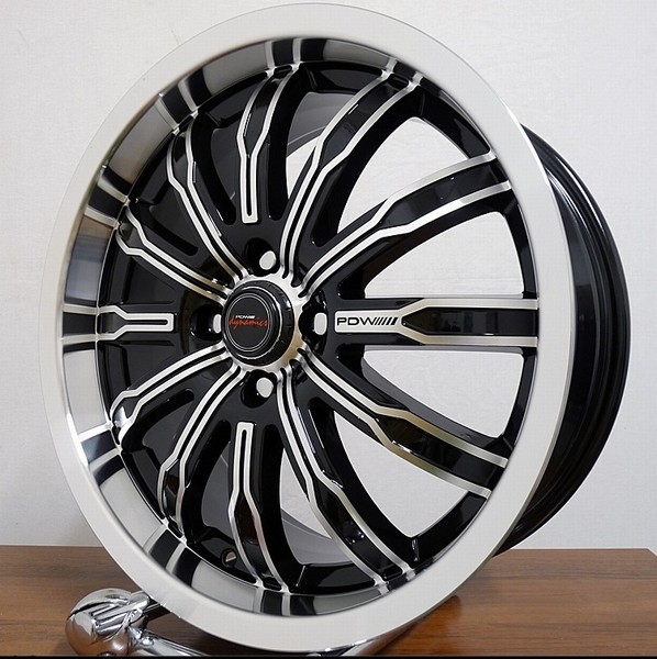

Potřebuju radu:mám alu kola na Aveo ,ale nemám k nim typový list ,jsou to alu Alu kola MAXX 16x7" / ET35 / 4x100,potřebuji je zapsat do TP.
jestli někdo víte jak sehnat typový list nebo jak je zapsat dejte vědět,pokud někdo máte možnost typový list zajistit tak se ozvěte,samozřejmně to zaplatím.
kola jsou Alu kola MAXX 16x7" / ET35 / 4x100rozteč na aveo pasují v pohodě i v konfigurátorech
pneu jsou 195/45 R16
některá avea je zapsany mají ja je nemám ,protože mám nižší výbavu komfort a tam s tím asi nepočítali že by si je někdo pořídil.V pondělí na ně budu mít i záruční list atd.
kdo ví ať se ozve sz nebo na meil laddem@seznam.cz vyřízení a práci bych Vám zaplatil :PP: určitě se kolem toho někdo pohybujete tak poraďte :PP:

Typový list ke kolům obdržíš u výrobce kol pro danné auto s TUV vyjádřením a na základě tohoto dokladu ti je zapíší do TP...takže zkus napsat výrobci kol aby ti zaslali dodatečně typový list na ten typ kol a tvůj model auta...ale nevím jestli to půjde dodatečně,většinou typový list dostaneš když koupíš nová kola...ale za pokus nic nedáš...
PS:Ty kola co jsou na fotce ti žádný servis ani prodejce Chevrolet nezapíše ani nevystavý typový list,nejsou to originální kola Chevrolet...prodejce může zajistit typový list pouze k originál kolům Chevrolet v jakémkoliv rozměru to bude jen technicky možné...
PS2:pokud se pletu tak mě opravte... ;)

O typový list jsi měl žádat prodejce disků. Když jsi je kupoval nebo objednával. Teď se může stát že tě někam pošlou.
