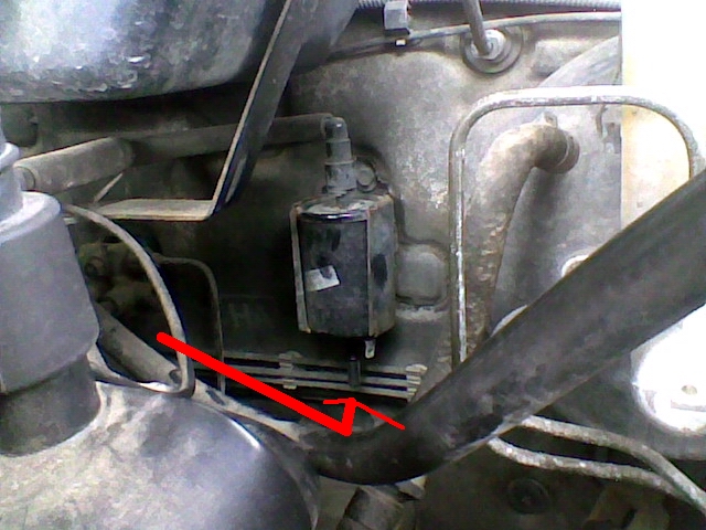

Viete mi niekto poradiť? Na toto čudo na fotke čo neviem čo je ( môžete mi povedať čo to je? ), tak doneho ide benzínová hadička ktorá ide niekde od pravého predného kolesa zo spodu. No a tam kde je na fotke tá šípka sa mi hadička pod páskou predrala a striekal mi odtiaľ benzín. Dá sa tá hadička nadpojiť? A ak áno čím? Alebo ju treba celú vymeniť? Nenašiel som jej druhý koniec, iba som videl že vedie niekam k prednému kolesu a potom ide do karosérie a tak neviem či by som vedel takú hadičku vymeniť sám keď neviem ani nájsť jej druhý koniec, možno keby mi niekto poradil ako sa k tomu koncu druhému dostanem......
A ešte keby ste mi vedeli poradiť kde mám hľadať palivové čerpadlo? Potrebujem si na ňom spraviť vypínač mám na Lege namontované LPG a možno z toho sa mi prerazila tá hadica že bola stále pod tlakom, na hadici bol vyrazený dátum výroby 2003, Lega je z roku 1998. Ten vypínač chcem aj preto že budem mať 100% istotu že keď idem na LPG tak benzín je odpojený a nezmiešava sa.

Palivový filtr -i čerpadlo je vzadu pod sedačkou -i tam můžeš napojit vypínač, šlo by to i jinde , ale tady je to nejjednodušší -i

Jen si ted nejsem jistej, jestli RJ , nesleduje napětí na čerpadle :roll:
Re: Benzinova hadicka
No ano to je benzinový filter a ako píše Conpet tak čerpadlo je pod sedačkou vzadu ten spodok sedáku je nacvaknutý a tam za spolujazdcom uvidíš okrúhlý otvor tak sundaj u zádku a si pri nádrži no ale tam to neodpojuj lebo stačí troška hladanie na fórku a našiel by si trebas tohle ale o odpojovaní je toho tu spústa no tady máš odkaz jo a tu hadičku no môžeš ju nastaviť a ona sa neodtrhla tlakom ale manuálne vetšinou kamienok alebo zvieratko :D

-i Díky moc skusím to čerpadlo odpojit tým relátkom, dúfam že to zvládnem
