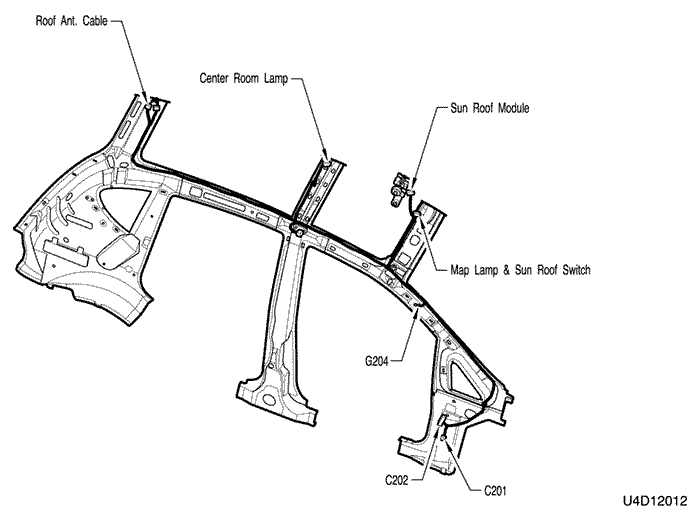

ahoj ví někdo kudy ten kabel v tacumě vede nejede mi rádio měříl jsem obvod antény a je to někde přerušené chci natáhnout novej jestli to pujde

Ze servisních manulálů to není úplně jasné, kudy by měla jít, ale vypadá to, že horem po levé straně. Sice může být naseklý někde po cestě, většinou je chyba v konektorech, buď u rádia nebo ve střeše u antény.

díky tak jsem to nakonec našel vede přesně jak si to poslal podél levé strany ale zjistil jsem že je v háji elektronika v koncovce a škodovácká tam opravdu pasuje jen ji je třeba řádně dotáhnout ,má menší osazení a protáčí se ,ale hraje a to je důležité .....dík za rady
