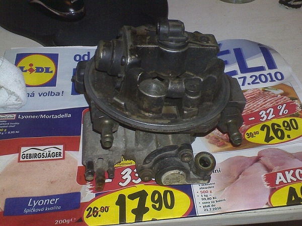

Mam dotaz jak nejlepe a hlavne cim vycistit takto zaneradenou vstrikovaci hlavu?

Já kdysi čistil karburátor do Rapida, napřed jsem ho štětcem a arvou očistil od nejhoršího a pak vyvařil v octu a byl jako nový(vzhledově). Ale jenom kovový části, všechny gumičky a membránu jsem vyndal.
Ale dost to smrdělo, jak se to vařilo, takže jedině venku na vařiči.

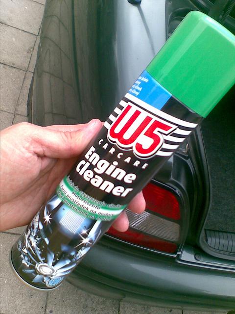

v Lidlu kupuju asi za 49kč čistíč motorů od W5 , funguje na studenej motor a dobře to rozpouští nečistoty, tak to zkus

Ta fotka je od clovicka z Opel fora, nejak me asi odesel vstrik, tak zkusim vymenit.

To je on
