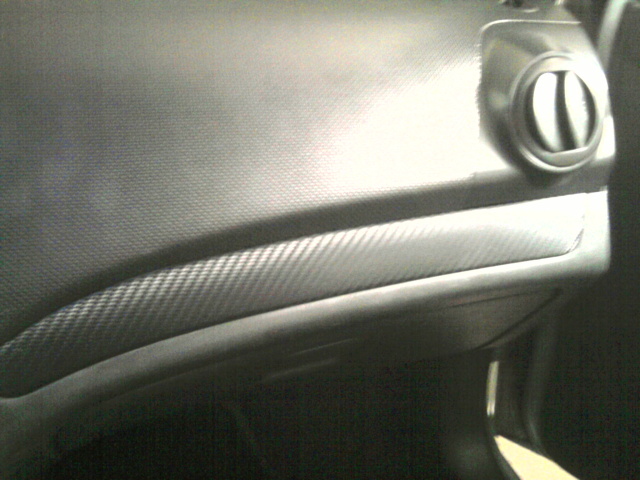

výsledna foto aa aj si to niecim lakoval???

ja som to spravil s foliou carbonovou, musim lepsie foto urobit
