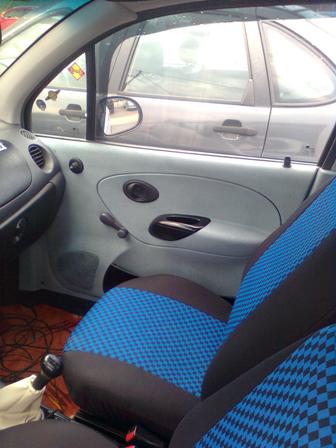

Tak jsem se rozhodl pro menší upravu interieru... bude to asi makačka ale dam to :-)

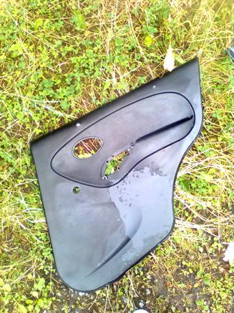

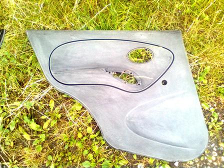

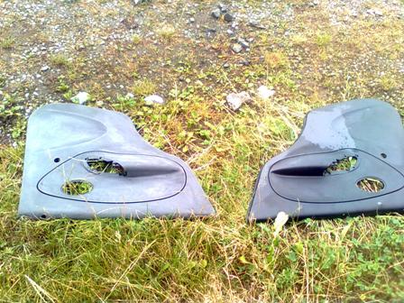

Rozdíl před a po vybroušení
Po vybroušení
Po vybroušení
Takto vypadali dveře původě:(

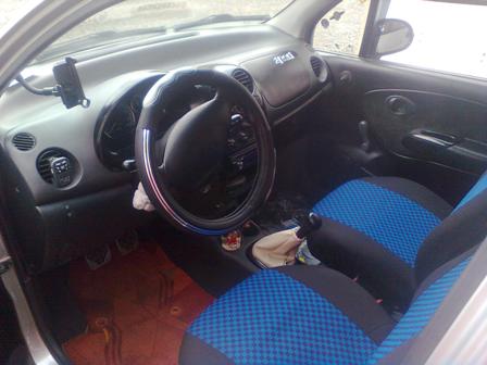

Vnitřek meho matize .-)

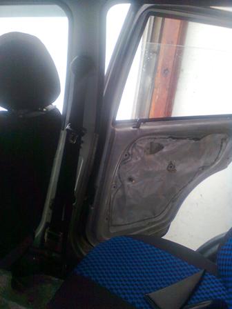

odstrojené dveře
odstrojené dveře

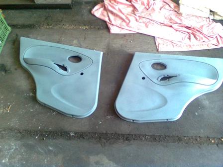

Tady pokračování nastřiků

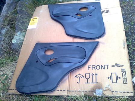

Konečný vysledek :pískový efekt
Vyseldek zakloadové barvy

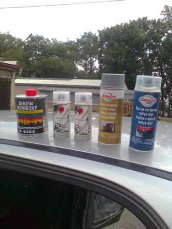

Material
Material

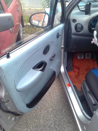

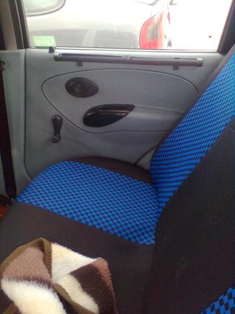

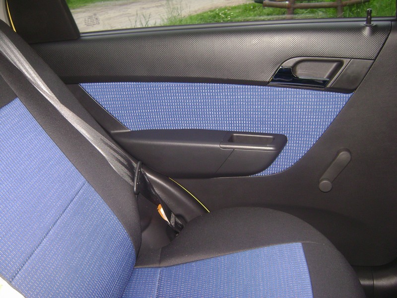

Interier Matiz HOTOVO :-)
Příspěvek od samsungcom »
Tak po dvoudení úporné práce,plné broučení vyhlazovani a stříkani vysledek je moc hezky :-)

Re: Interier Matiz HOTOVO :-)
Příspěvek od Hawlinka »
Dveře super, jen vyměnit ty otřes koberce a hned to bude vypadat pěkněji :? .
