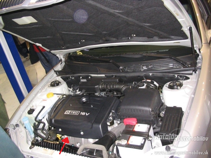

Ahojte. Potrebujem poradit. V poslednom case som si vsimol, ze mi vyteká olej spod umelohmotného krytku (na obrázku zvýraznené šípkou). Olej steká až po spodok motora v dvoch tenkých pramienkoch, no na ryske nijako výrazne neubúda, únik nieje nijak rýchly. Nechcem s tým moc jazdiť, nakoľko olej na horúcich častiach motora smrdí a dokonca (po dnešnej skúsenosti) dymí na bielo. Jednoznačne s tým idem do servisu, nebudem radšej jazdiť na tom, len či náhodou dakto neviete, koľko si môžem pripraviť peniažkov a či sa jedná o veľkú alebo o menšiu závadu.

bezna zavada na tychto motoroch tesnenie pod vekom ventilov.
ja som to menil nedavno na leganze to je taky isty motor, tesnenie stalo 10€ neoriginal a menil som ho sam, trvalo mi to asi 30min
v servise to tipujem na tesnenie 20 + robota 20€

Ďakujem za radu. Výmenu tesnenia som nechal spraviť v servise, práca + materiál cca. 30 eur.

Presne tak ja ho menil na leganze i evande a bacha taky na tesneni z jakeho jsou materialu nebo treba elring je katastrofa a za chvili to chcije zase musi byt mekoucke a jakoby silikonove at netvrdne
