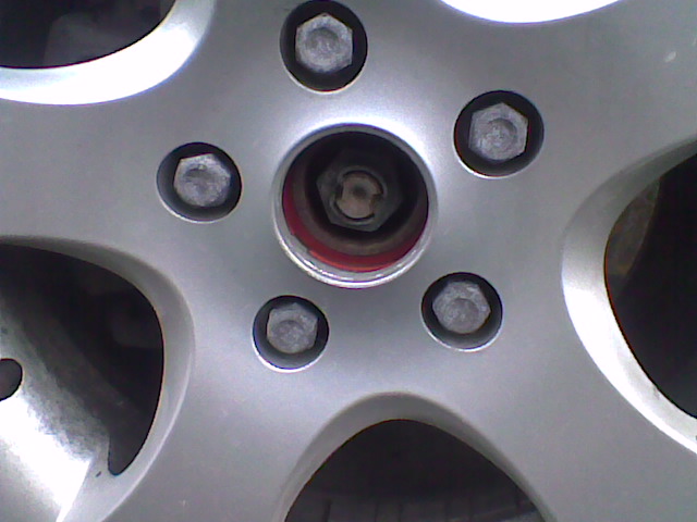

Mozete mi poradit poradit prosim - Daewoo Leganza
Niekto mi vytiahol krytku z kolesa a ked som ju chcel dat naspat tak nedrzi, neviete niekto preco nedrzi a ako ju dam naspat?

Ahoj, nemusel Ti ju vytiahnuť. Mne takto niekde uletela a než som zohnal druhú tak uletela ďalšia. Kúpil som v pneuservise náhradnú, len si zmeraj priemer- sú myslím dva, aby si kúpil správnu. Tie náhrady sú len plastové, alebo skús u predajcu ktorý predáva tú značku diskov čo máš a ten by mal vedieť zabezpečiť presne také ako máš.

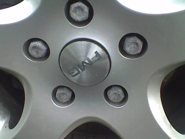

Aj mne jednu poškodili v servise a to tak že mi ulomili asi 3 tie nožičky tak som je prilepil ale nebolo to velmi pevné a nakoniec pomohlo - viečko od krabičky na krmivo pre rybky to presne padlo medzi tie nožky a tak som ho tam vlepil a drží ako prikované a to mi tam chýbajú 2 nožičky zo 6 tich čo tam sú originál. :lol:

:lol: Tak tie packy čo sú po vnútornom obvode som nahrial elektrickou horúcovzdušnou pištolou a kombinačkami som tie packy roztiahol smerom od stredu von, nechal vychladnúť a drží to perfektne. :PP:
