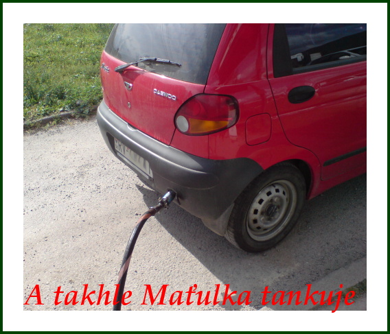

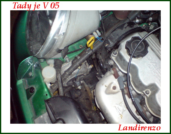

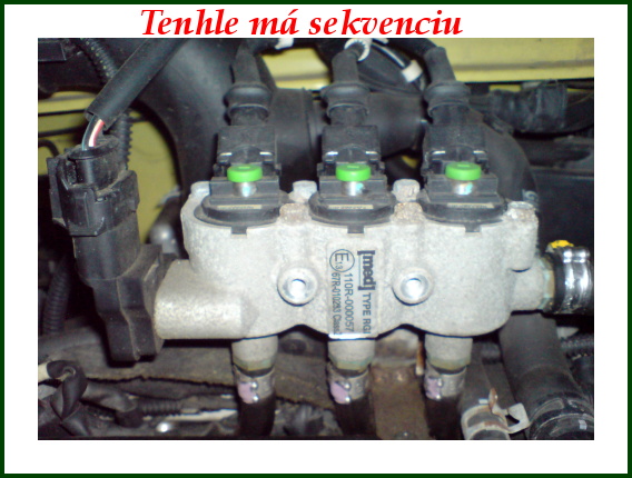

No my ich tu máme asi 10 a z toho 3 majú sekvenciu ostatný V05 od Landirenza a spokojnosť je veliká už som to pár krát vzpomínal -namontovali sme jednoho strieborného (má v nútry dosť brutálnú hudbu a nádherné kolesa :lol: ) a vlastní ho mladá kočka no a po prvom tankovaní vískala radostí lebo mala od rodičov vyčlenené korunky na tankovanie (500 sk) a tak najednou kočka lietala z maťulkom každý den to je asi naša najpokojenejšia majitelka.Inak tu máme aj 5 Tikadel na LPG a tiež sú to frajery no proste ona sa to zdá divné ale pri spotrebe 6 L benzinu za 1,28 € alebo 8 L plynu za 0,43 € to posuď sám no a zistíš to až ho namontuješ OPLATÍ SA TO ver mi a konec koncov jazdíš na LPG tak vieš o čom to je :lol: :lol: :lol:

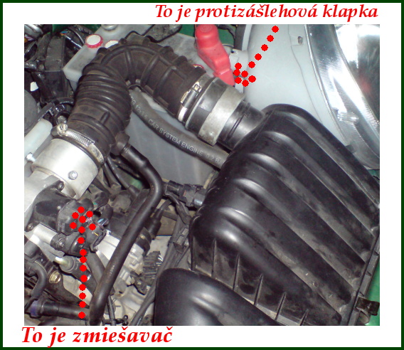

Jo a nezabudnime až Ti to budú montovať tak trvaj na tom aby ti ohrev splynovača napojili na výhrev klapky je to jednoduché ta rúrka čo ide hore do prepadovej nádržky sa dole pri motore odpojí a tam sa dá spodná rúrka od splynovača a horná pôjde do nádržky :D je to najrýchlejší ohrev na našich autách aj na legyne si to prerob a uvidíš tu rýchlosť ohrevu splynovača :lol: :lol: :lol:
Jo a takhle je to vo finále ..................
