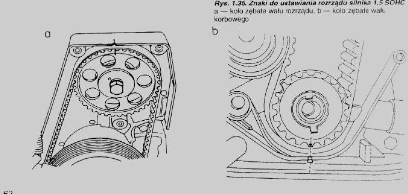

..obkukaj to odtiato...
Naposledy upravil(a) JRD McLAREN dne čtv pro 27, 2012 18:15, celkem upraveno 1 x.

diki moc a este na osobnich sa odkial pocita prvy valec od spojky?
JRD McLAREN
Příspěvky: 3599
Bydliště: Mexico City
Re: potrebujem poradit
Příspěvek od JRD McLAREN »
vo vacsine pripadov od remenice..

diky moc za rady ja z osobnymi velmi nerobim,a nic mi nerobilo problem len to zapalovanie a este rozvody ale akosi som to asi dal tej polohy ale neviem ked 1 valec ide hore ventili su zatvorene a na stvrtom maju byt v strihu to len tak na oko som natavil ta neviem ci spravne lebo teoreticky by to malo byt tak ked so nemal znacky ta len tak som to nastavil od oka
