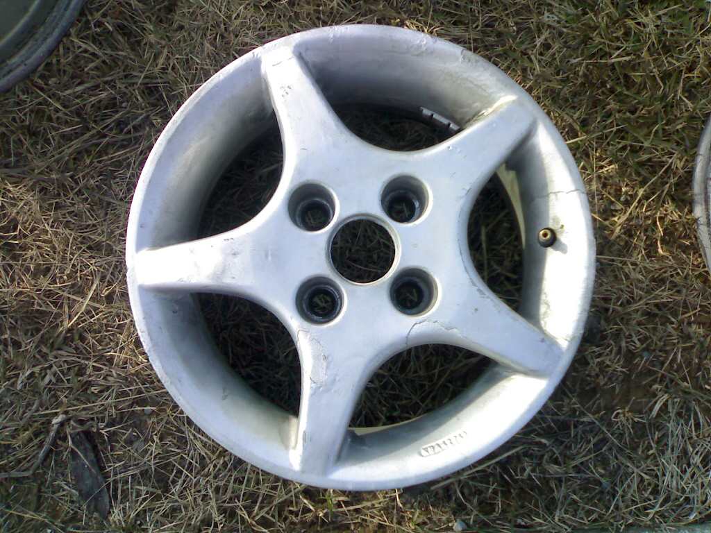

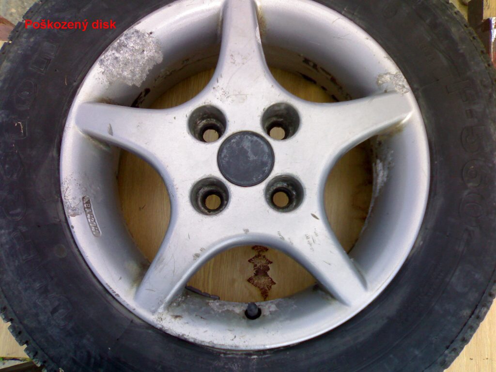

Další fotoreport jak opravit Alu disky.....jelikož mé disky byly v dosti špatném stavu(podřené a odlupovala se hliníková vrstva) a kupovat nové se nevyplatí tak jsem se je v rámci možností snažil opravit....tak se s vámi podělím o návod..... :PP:

1.Zezutý disk kompletně očistíme od nánosů bahna atp.....
2.Poté přijde na řadu dlátko nebo šroubovák na sumdání nalepených závaží a ředidlo na očištění od lepidla

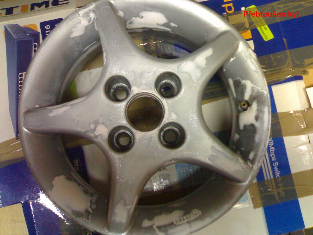

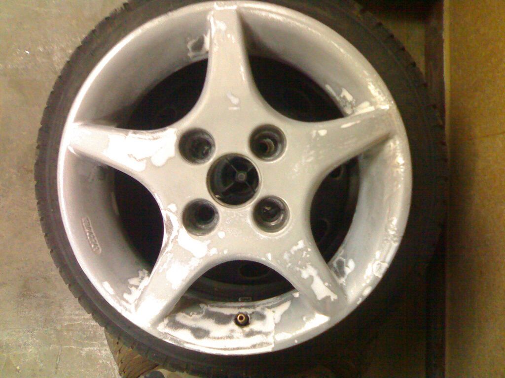

3.Teď smirkovým papírem hrubší zrnitosti důkladně začistíme všechny nerovnosti,popř použijeme ocelový kartáč nebo dlátko...O5 odpadající hliníkovou vrstvu z povrchu disku odstraníme...

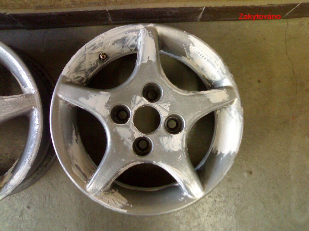

4.Poté si připravíme dostatečné množství kytu...pozor ať nepřidáte velké množství tvrdidla ať stihneme všechen kyt zpracovat než zatvrdne...A naneseme ho na všechna poškozená místa disku.Já opravoval všechny 4 elektrony
5.Po vytvrdnutí kytu....kyt přebrousíme a v případě potřeby o5 dokytujeme další nerovnosti....necháme vytvrdnout a zase přebrousíme....

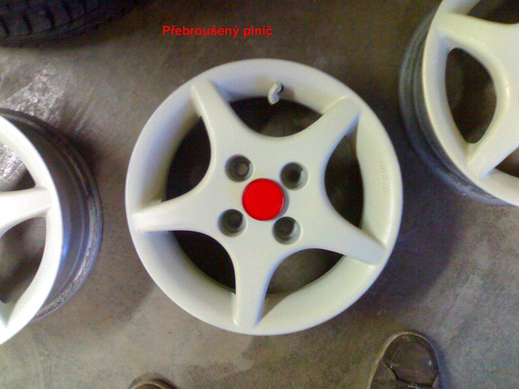

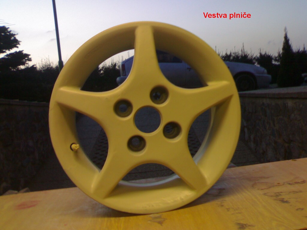

6.Teď přijde na řadu stříkání...připravíme si plnič....Já to stříkal sprejem(stačí to),ale kompresorem tu bude asi lepší.Necháme plnič zaschnout a přebrousíme jemným "šmirglem" nejlépe pod vodou

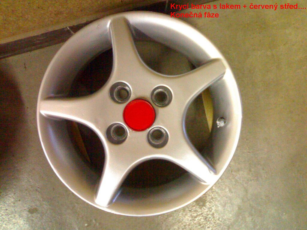

7.Přichází na řadu stříkání vrchní krycí barvy dle vlastního výběru....já opět použil sprej přímo na Alu disky.....Po zaschnutí můžeme provést ještě jeden nástřik.....
8.No a v poslední fázi kola nalakujeme ,aby se dobře omývaly a byly k světu.... :o)

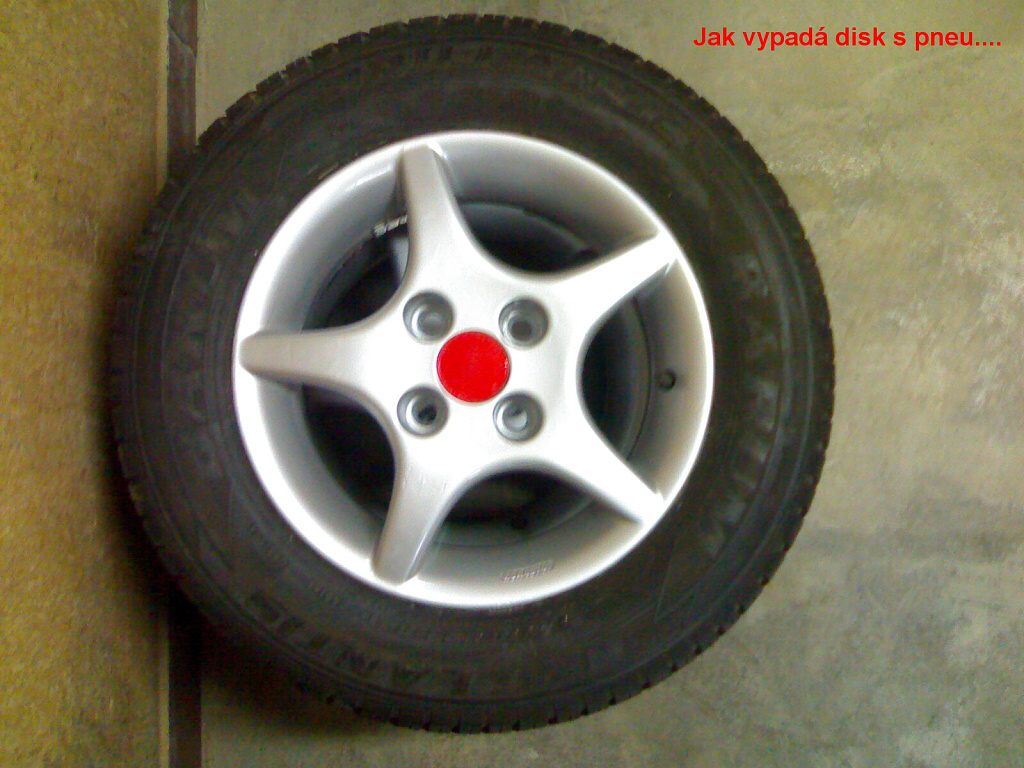

Když jsou disky připraveny na sezonu tak už jen obout,vyvážit a vesele jezdit dál....

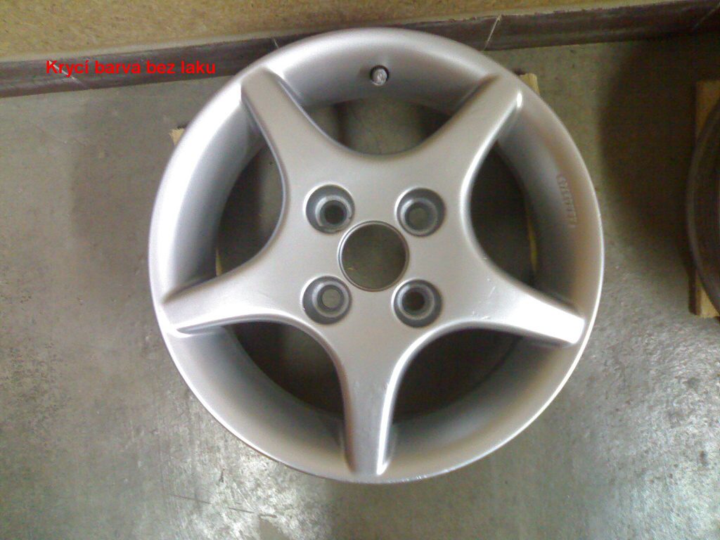

Výsledek posuďte samy.....Je to staří tip "OZ" disků bohužel jen 13"

Celá práce trvala zhruba +- 12 hod náklady na opravu všech 4 elektronu byly cca 700,-Kč

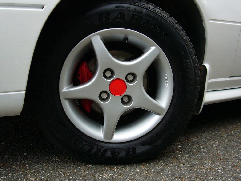

Ještě foto na autě
