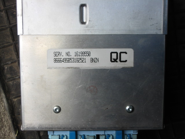

Zravím vás tu .Mám problém byl jsem na diagnostice a servisák mě řekl že to hlásí nesmysli.Třeba teplota vzduchu -45 střiky všechny skratované atd.Poprvé mu to načetlo 11 závad tak to skusil znovu a 7 závad tak mně řekl at si nechám přehrát pc nebo seženu jiný.espero 2litr nastartuji a když přidám plyn tak chcípá a je slyšet takoví hrubí zvuk jako ze sání.Dnes jsem volal elekrikářovi a ten mně řekl že to není jednoduché to nakonfigurovat.už jsem si sehnal jiný pc z vrakoviště ale prý se to musí tež nakonfigurovat.vubec nevím co dělat.Budu rád za každou radu díky
- dící jednotka 002.jpg (78.73 KiB) Zobrazeno 1735 x

a k te jednotce to co mate v aute a to co jste koupil musi mit nejlepe stejne oznaceni tedy to velke QC .nemam u sebe vypis jednotek espera a tak nevim ktera patri kam.
kazdopadne nova jednotka se musi nakodovat jelikoz espera mely vsecky immobilizer.jinak pokud je stejna melo by to fungovat.
