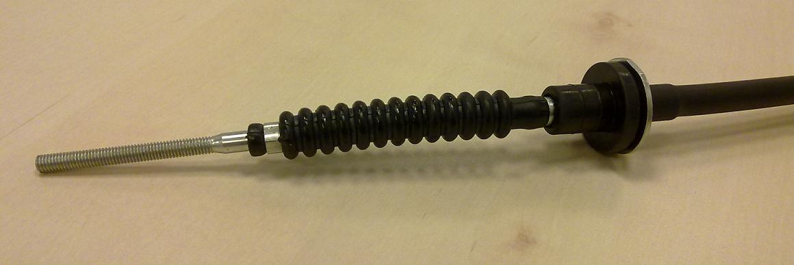

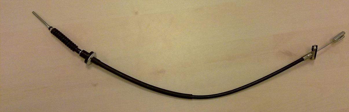

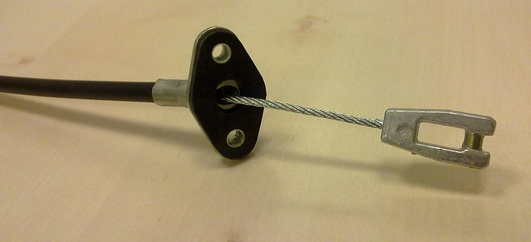

Ahoj,
no kedze mam nove lanko spojky posielam obrazky ako vyzera ta gumicka. :)
Zda sa mi, ze by pasovala aj ta z favoritu, plus trosku to prisposobit. :)
A gumicku postacuje stiahnut takymi plastovymi stahovacimi paskami.
Pekny vikend.
