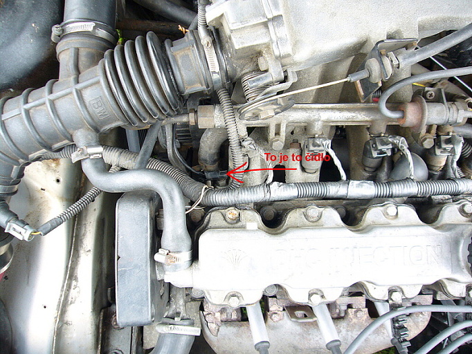

zdar.som novym majitelom daewoo nexia gle.potreboval by som radu kde by som nasiel teplotne cidlo.1x mi ukazuje teplotu a 5x nie.dik

Čidla jsou tam 2....ale to co tě zajímá tudiž teplota chlad.kapaliny se nachází na bloku motoru na straně vs.rampy (tudiž zezadu) pokud máš teda 8v u 16v newm jak to je,ale nejspíš to bude podobné...

cau.nasiel som tam pod 13 srobom na lavej strane motora navrchu 2 nejake cidla.trocha som to prebrusil boli zaoxidovane a skusil som auto zatazit a az to bolo ono tak je to dobre lebo mi zacalo teplotu hned ukazovat

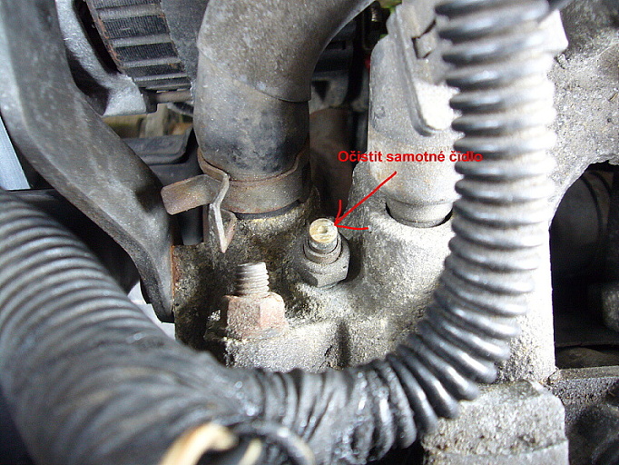

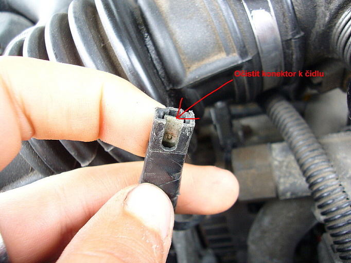

No ono buď zooxiduje to cidlo nebo se zlomí drátek tak jsem to měl já....Jiank kontrolu jestli ti správně funguje budík provedeš tak že odpojíš ten konektor co je nasazený na tom čidle a spojíš ho s kostrou pak zapneš klíček a měla by ti teplota na budíku vytetět do maxima.Jinak gratuluju k vyřešení problému ať slouží

Tak jestli jsem to správně pochopil z tvých přízpěvků na foru tak jsi asi to čidlo nenašel tak jsem ti to vyblejskl.......je potřeba to očistit nejlépe smirkovým papírem hrubosti tak 160 a prostříknout Kontaktolem.Ať se daří

diky moc.ja som to tam videl ale neslo mi to vytiahnut ale to bude ono

tak skusil som to ale asi ziadna velka vyhra.asi tam bude este nieco ine.mozno v pristrojovke.skusim prilozit na kostru a uvidime ako zareaguje rucicka.zatial dik
