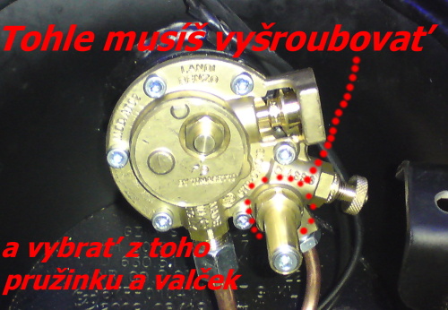

Re: BRC Just - HELP!
Nazdar no tu cievku kúpiš len u dovozcou LPG systémou a najlepšie pri BRCčku ale je jedna možnosť ako ju odstaviť,my to občas robíme aby auto mohlo jazdiť do doby než zoženeme novú a práve BRC nám robí velký problém a nakolko sa ostatný výrobcovia dajú zameniť u nich je cievka aj predná iná takže teraz ta rada ...............
............. Pokud máš v predu rovnakú cievku tak tam sa dá ten ventil premostiť takým nástavcom a z neho sa zatial použije cievka (neboj sa toho lebo systém má vlastne 2 a stačí len 1,na starších nádržiach dokonca ani cievka nieje) no a druhý spôsob (ten robíme vetšinou)je dosť náročný na robotu nie časovo ale z hladiska bezpešnosti,jedná sa o to že je potrebné vybrať jadro z cievky tedy ta rúrka čo Ti zostala na multifunkčnom ventile,no a to je trošku problém lebo plyn za tou rúrkou sa nedá zastaviť takže my to robíme pri prázdnej nádrži,no a ta u teba asi nie je,tak radši skus keď máš prednú rovnakú odstaviť predok a zpojazdniť zadok.
Jinak tohle je častý problém vonkajších nádrží.

Peháčku děkuji za radu, s tím přemostěním mi to trochu neleze do palice, ale o vymontování toho ventilu jsem uvažoval. Jenomže jak jsi psal, je tady problém s náplní nádrže :(
Nicméně jsem dneska sehnal novou cívku :lol: :lol: :lol: a jdu ji odpoledne namontovat a dám vědět. (250kč)-cena cívečky....sranda :D
Ale mám na tebe ještě jeden dotaz?
Na tom multifun. ventilu je malý analogový budík ukazující stav LPG. A zněho vedo 2 dráty!!! Jeden je přerušený, ale všechno funguje normálně :arrow: mám ho zapojit, nebo si ho nevšímat :?:
Tak to je v poriadku lebo ono je to tak že vetšina výrobcou dodává 3 káblikový kabel a potrebné sú len 2 ten tretí je vetšinou na holandský systém ktorý sa dá napojiť na palubný PC a ukazatel stavu nádrže mu pak ukazuje klasická palubovka to sa však pri zariadení typu italiano nedává.A k cievke ješte než začneš vypúšťať tak skus na nu dať 12 V ale natiahni na nu novým drôtom nie tým originálným a proste daj tam plus aj mínus a pár krát zapoj - odpoj možno sa rozbehá no v najhoršom je ješte možnosť po nej keď dostane 12 V ta klepnúť treba po vrchu kde je ta 5 skrutka ale nie že do toho budeš mlátiť proste len klepnúť ona je možno len zalepená a nevie otvárať alr to s tým 12 V spôsobom skús ono to občas pomáhá a keby sa rozbehla tak vyjazdi nádrž a rozober ju a vyčisti :idea:

Takže závada odstraněná :lol: :lol: :lol: Byla to špatná cívka multifunkčního ventilu nádrže. Jenomže při demontáži staré zarezlé cívky jsem nechtě na dvou místech ťukl šroubovákem do těla "jádra cívky" a tím jsem zablokoval "jádro" :oops:
Takovou chybou jsem si vytvořil menší problém :?: Po elektrické stránce bylo vše ok!, ale po mech. stránce jsem zavřel nádrž nadobro :( A protože mám starý typ multifu. ventilu (bez mech. zavírání), nezbývalo mi nic jiného než vypustit celou nádrž a teprve potom vymontovat poškozený ventil a opravit jej. No prostě paráda -P
Díky kluci za užitečné rady, některé mi opravdu moc pomohly :PP:
