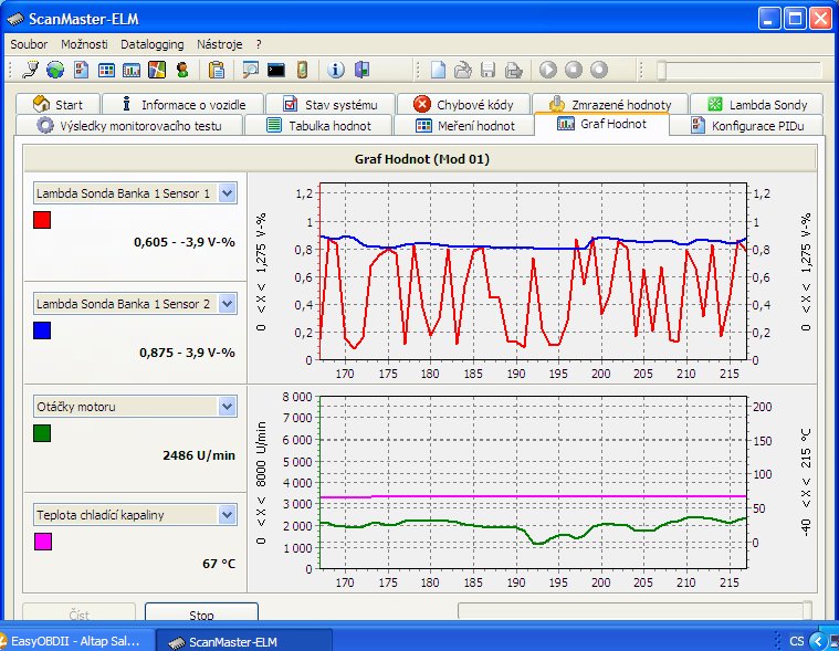

xtechnik
Příspěvky: 106
Registrován: stř čer 02, 2010 20:59
Bydliště: Ostrava
Re: Kabel pro diagnostiku - má tenhle smysl?
Příspěvek od xtechnik »
Tak vyzkoušeno, vyčte z toho někdo něco? :lol: :lol: :lol:
