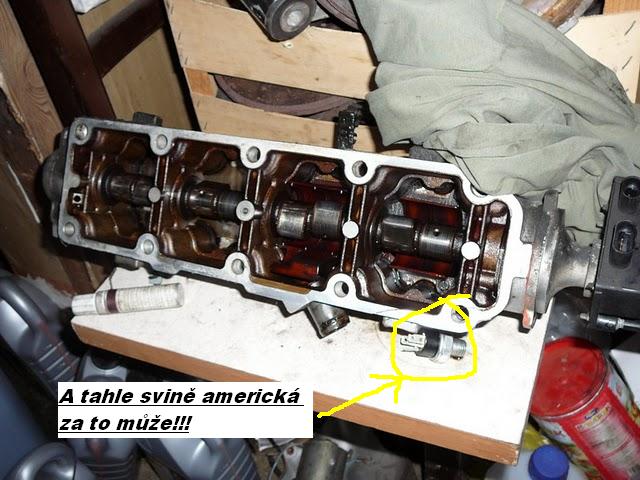

tak mam tady jeden kousek u ktereho je potreba vymenit zadreny motor
a jelikoz jiny nez z lanose nebyl k mani montuju tam lanose
je to trosku bez vedomi majitele ale rekl jsem si ze to mozna bude poucne i pro ostatni
takze mame tady nexii

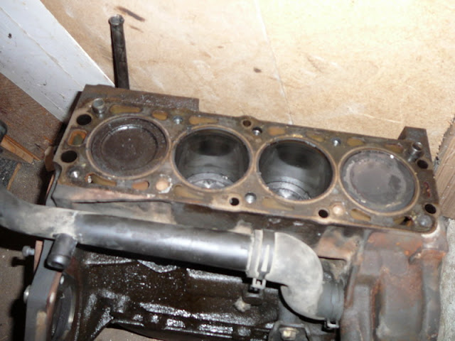

dale mame vyndany zadreny motor
rozebrany motor
hlavu ted nemam u sebe ale je na prebrouseni a projde repasi
a motor z lanose
takze spodky motoru jsou na chlup stejne a daji se bezproblemu zamenit jen se musi vymenit remenice klikovky a bude na nexii hlinikova vana motoru a doufam ze se vejde vyfuk.
hlava je take naprosto stejna -nenasel jsem zadny rozdil
jedine co se musi vymenit je vackova hridel nebo v mem pripade cely nastavec hlavy s vackou -lanos nema zarez pro rozdelovac.
spojka je taky stejna
takze v tuto chvili budu jeste menitr simerinky klikove hridele aby byl klid do budoucna montovat zpet prevodovku a doufam ze brzy i motor zpet do auta.

pairove ma lanos 63 a nexie 55 teda pokud si to pamatuju spravne
ale obsah je stejny pisty jsou stejne hlava vypada stejna.jedine co je jine je ridici jednotka motoru vstrikovace a cele rizeni motoru je trochu jine.
takze vzhledem k mechanicky totoznemu motoru se asi vykonove nezlepsi.

A zde je to,co to způsobilo. :evil: :evil: :evil: :evil: :evil:
