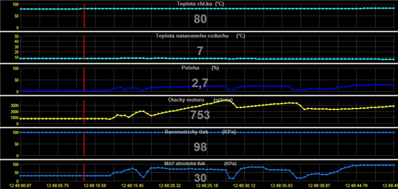

Som z toho zúfalý. Žeby EGR? Vie mi niekto povedať aká býva hodnota MAP senzora pri voľnobežných otáčkach?

Příspěvek od blackjohn »
Mě to ukazuje v ChevroletExploreru něco kolem 35kPa(mám 1.8ku), obrázek je z Lacetti 1.6, dá se říct, že částečně kopíruje stisknutí plynového pedálu.

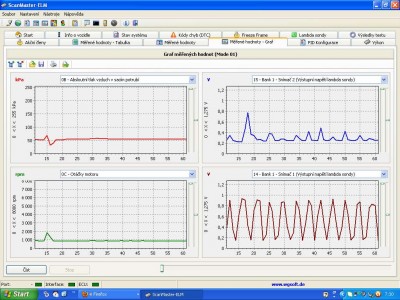

jurajx
Příspěvky: 5
Registrován: sob lis 03, 2012 19:10
Re: Trhanie motora
Příspěvek od jurajx »

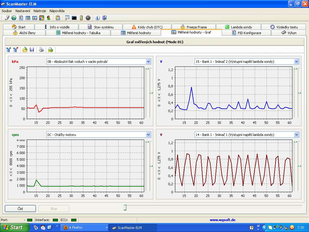

Aky tym map senzoru si kupil ?
Ja mam tiez Daewoo Tacuma 1.8i .
Motor trha a ide v nudzovom rezime.
Otacky po pridani plynu padaju pomali dole.
Je v nom namontovane aj lpg sekvencne BRC.
Ked to prepnem na LPG tak to trha viac klesnu otacky a motor shasne.
Mám tiez map senzor 96 276 354.
EGR ventil aj skrtiacu klapku som precistil ale ziadna zmena.
Kód motora F18S2 obsah 1.8 8V, 72KW (F18D2 / F18S2).
Diagnostika my ziadnu chybu neukazuje.
na grafe je hodnota labda sondy 1 a 2.
Vite sa niekto pozriet ci je to v poriatku?
Dakujem
na grafe je hodnota labda sondy 1 a 2.<br />Vite sa niekto pozriet ci je to v poriatku?
