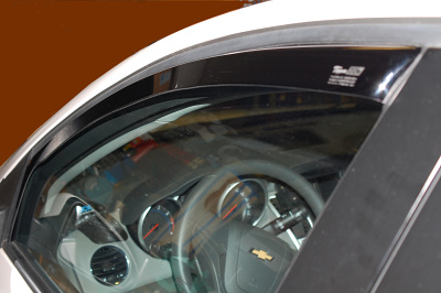

Dnes jsem namontil plastové ofuky předních i zadních oken. No nevypadá to špatně...

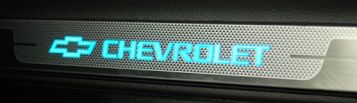

- origo osvětlené prahové lišty

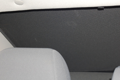

- origo záclonka zadního okna

Honza72: jak ti jde zavírat okno? jde to v pohodě? nebo ztěžka? a ani to nedojede uplně nahoru?
Tak jsem dneska přidělal ofuky, ale mám z toho nějaký zvláštní pocit. Doufám, že jsem je přidělal dobře, postupoval jsem podle návodu. Ale nějak se nechce dovírat okno, nemá to sílu to překonat ten odpor, je tam málo místa, musel jsem to dovřít (povytáhnout) rukama.
Uvidíme jestli si to sedne, pokud ne, půjde to od tama pryč, abych si nezničil okna nebo to el. otvírání.

A Daffe, namontoval jsi správně ty pružné rozpěrky? Takové klipy z pružné oceli, které se musí zasunou do rámu, aby odtlačovaly ty ofuky v rozích a šlo zavírat okno jak po másle? Mě to jede normálně...

No problém je v tom, že já tam žádný ocelový pružný rozpěrky neměl. Mám nějaký ofuky z Německa, ClimAir. dal jsem je tam a málem jsem to okno nezavřel.
Tak to je paráda, 1000 Kč v prd*li.

No, tak ty moje jsou sice HEKO PL, ale zase tam byly 2 + 2ks pružných rozpěrek do rohů oken, tam kde sklo dojíždí a jelikož je u Cruze sklo hodně prohlé, je problém v tom, že bez nich to narazí na deflektor a je to v háji. Poláci asi už pochopili systém a navrhli to, aby to fungovalo.... A ještě jedna věc, bylo vidět, že ví co je potřeba i vzhledem k síle plexi. Bylo opracováno v té části co se zasouvá pod těsnění až na takovou žiletku. (Jo jinak, 650,-Kč 4 okna.)

Hmmm, tak jsem ty německý kupoval proto, protože by měli mít homologaci. Na přední okna za 1000kč. ale jak to tak vidím tak budu muset pořídit ty polský.
To je radost teda. :(
Ale dost me prekvapuje, ze polaci uz pochopili a nemci, ti hi-tech vyspeli nemci delaj takovej zmetek. -P

Ahoj Honzo72,kolik ťa stály ty světelné lišty na prahy,tos jich obědnával autoriz.servisu a tu montáž sis dělal sám?A na to připojeni teho osvětlení je v prahu kabelová příprava?
Vím,asi moc otázek na tebe,ale jak sem to tu pročet,tak to máš jediny za sebů,tak díky za možné info a máš u mňa :PP: :PP: :D .

No asi takhle: byl jsem jeden z prvních padesáti majitelů Cruze, když byl uveden na trh v CZ LP 2009. No a dostal jsem k němu doplňky a mezi nimi byla i sada podsvětlených prahů dopředu a nepodsvětlených lišt dozadu. Každopádně je to sada s návodem na montáž do Cruze a kompletním kabelovým svazkem s konektorem, který umožňuje rozpojit jeden svazek v autě, zapojit sadu prahů a uvést vše zase ke zdárnému chodu. :D Má to i matrice pro nalepení na plastový práh, aby se to vše navrtalo na 100% přesně.
Funkce: rozsvítí se to s podsvětlením palubovky při otevření dveří, barva světla: modro-bílá. Typ zdroje: LED.
