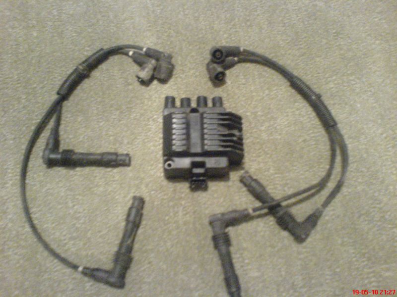

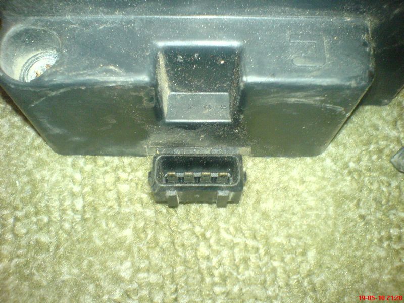

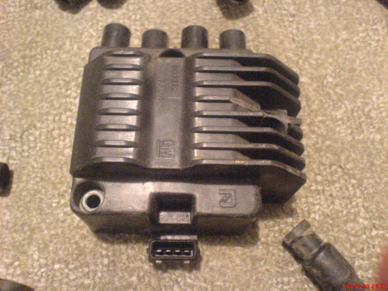

Zdravím, potreboval by som poradiť.. :D takže nejaké foto..
toto by som chcel dať namiesto rozdeľovača (ESPERO) len neviem či sa to vôbec dá..
ak niekto vie ako to zapojiť bol by som vďačný keby mi poradil že ako to mám zapojiť :)
alebo k tomu ešte niečo treba??? PALIKX, čo ty na to???

pokud tam das motor z nubiry tak by se to mozna dalo.
k tomuhle ti chybi cidlo otacek motoru,kabelaz motoru a ridici jednotka motoru.
takze hodne stesti.

Díky, no ja som to chcel dať na esperácky motor :( na nubiru/lanos to neni problém. Takže s toho asi nič nebude.. :( škoda.

ja to chapu ale to proste jen tak nejde.
mozna pokud by se vymenila remenice kliky namontoval snimac a pak se vymyslelo ktera jednotka motoru by to dokazala ridit tak by to mozna slo.nevim ale jakou pouzit a asi by to nikdy nefungovalo spolehlive.
