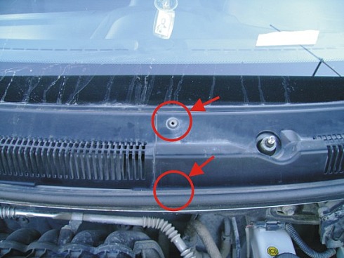

Navod-Sietka na nasavanie vzduchu do interieru
Dusan19
Příspěvky: 338
Registrován: sob říj 03, 2009 02:58
Bydliště: hrinova

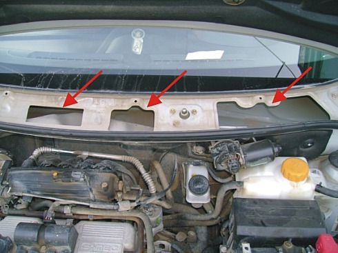

Příspěvek od Dusan19 »
foto
Naposledy upravil(a) Dusan19 dne čtv kvě 13, 2010 02:18, celkem upraveno 1 x.

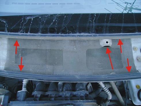

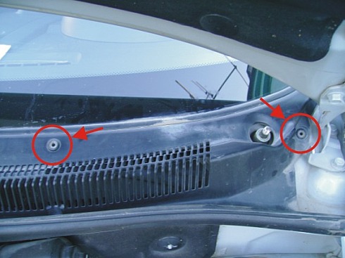

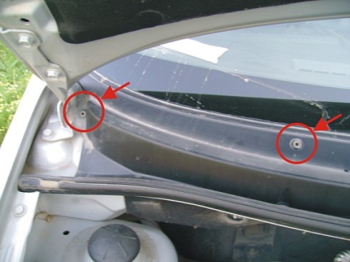

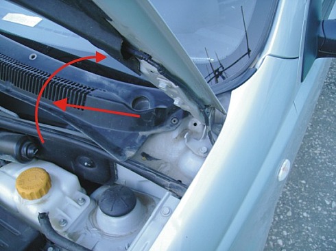

Dusan19
Příspěvky: 338
Bydliště: hrinova
Re: Sietka na nasavanie vzduchu do interieru
foto
pozor! odletuje to na vsetky strany

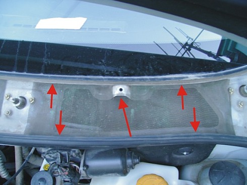

vela stastia v realizacii

Příspěvky: 6284
Re: Navod-Sietka na nasavanie vzduchu do interieru
Dobrá práce -i Jinak to je obyčejná síťka proti hmyzu umělohmotná :?: :lol:
Příspěvek od Baryk »
Moc dobrý nápad s tou síťkou -i .
Příspěvek od sacurovca »
Ahoj, to si ju tam len tak nasunul, alebo aj prilepil a kde si ju kúpil v drogérii?
ááá co jsem to tu objevil Dušan 19 co sítka drží pořád?? čistíš to nějak a plní ůčel?dej vědět :PP:
Příspěvek od cellymen »
Já bych to neřešil asi sundánim tý umělohmotiny, ale tu síťku bych přidělal přes to. Názory? -i -P
Příspěvek od bushhy »
skusal som ten postup no nevedel som jak na tie stierace.tak som sietku len tak zboku podsunul:(
