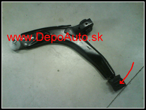

Re: trasie volant
Tohle ............

Re: trasie volant
Příspěvek od HusarJan »
ak Ti to robý na zim. aj na let. a pri pridaní a u braní plynu pozri uloženie ramien té gumy,hlavne té zadné na tých ramenách ;) -P v tej gume to nesmie vaklat skus to niečím zapačit,pohýbat a uvidíš ;)
