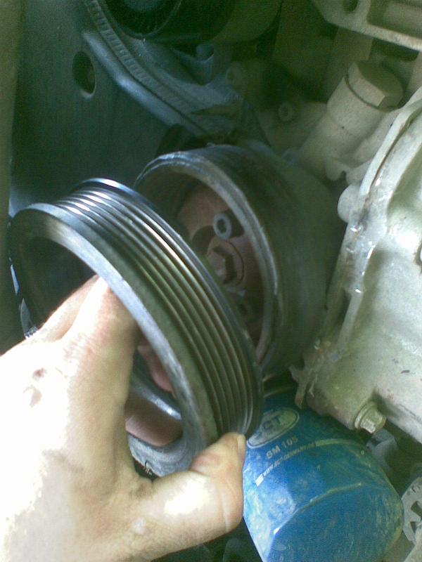

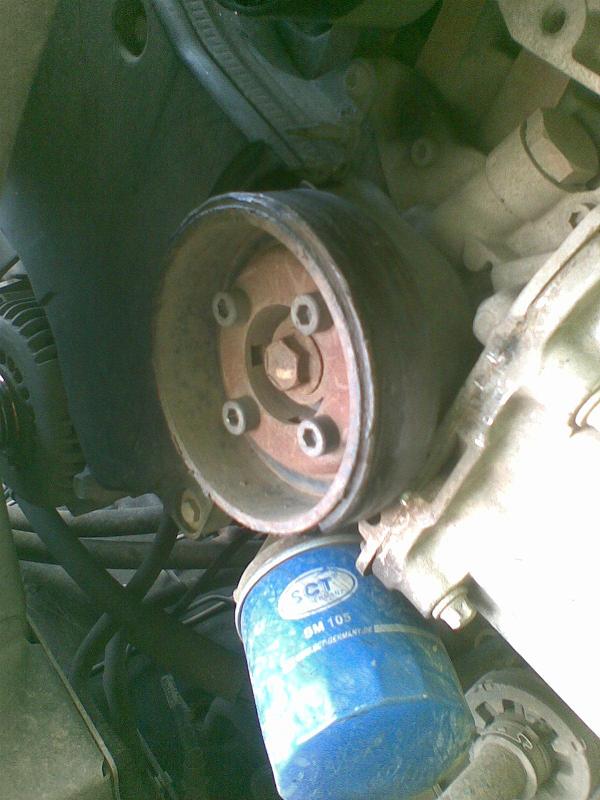

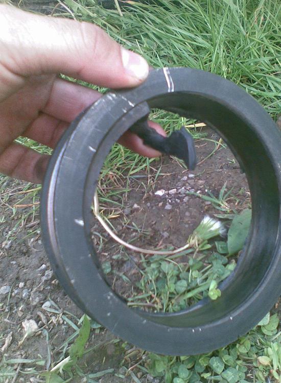

Serviste, stalo mi to že sa mi rozstrapkal pol-ročný klinový remeň, kúpil som nový remeň a hneď aj napínaciu kladku bo kadejako pískala. Ľahnem pod auto nahodím to skontrolujem, naštartujem vypnem a pozerám remeň ide spadnúť s napínacej kladky. Nechápal som o čo mu ide až kým som sa nepozrel na remenicu kľukového hriadeľa. Bola vyosená a šla dať RUČNE DOLE!!! Pozerám a medzi remenicou a asi "vnútrom remenicou" je asi nejaká tlmiaca guma či čo to je tak tá bola úplne do trhaná a remenica pomaly ale isto putovala preč od motora a tím nastávalo to jej vyosenie a narezávanie klinového remeňa.
...... pointa...... Je to vôbec možne aby sa takéto niečo stalo? Keby som šiel po diaľnici napr 130-160 km/hod a remenica sa rozhodne uletieť pri tých otáčkach, ktovie aké škody by napáchala na aute/autách/ľuďoch..........

ano stava se to
treba na dieselove felici je to snad na kazdem motoru po 100 000 km.nejdriv piska jak prokluzuje a pozdeji upadne.

Takže ta řemenice má nějakej gumovej vnitřek ??
Re: TAK TOTO SA VÁM URČITE EŠTE NESTALO
No na tie skrutky potrebuješ dáký spray na povolovanie ,dá sa pomôcť aj brzdovou kvapalinou ale povolovače sú lepšie :idea:
Jo Peťane je to pogumované a za tepla nasadené a to že uletí tohle je docela normálne ale my sme už velakrát menili na VWčkách a tam sú kovové ale nie sú plné len ako elekrtrón a dosť často to u starších uletí :)
Neboj to nie je pravidelné vetšinou sa to stáva na tých gumených že uniká chladiaca kvapalina a občas aj olej no a to ho zoslabí tedy vlastne zreaguje ta guma ale pokud je to čisté tak nič nehrozí :D

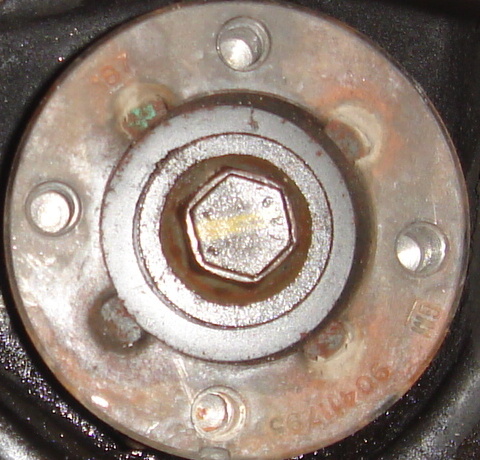

tie 4 šróby nejdú vôbec povoliť, na to nieje náhodou nejaký sťahovák či nejaká finta....????
žiaden sťahovák na to nie je takhle to tam je proste tie 4 skrutky musia vom tie sa sundavajú aj keď sa robia rozvody no budeš je mať silno zažrané :idea:

A ešte jedna dúfajme že posledná otázka je tam ľavý či pravý závit?
No to si ma dostal ale mám dojem že sú normálné a opačný závit má ta velká čo drží ten zbytok na klukovce :D
