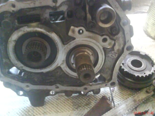

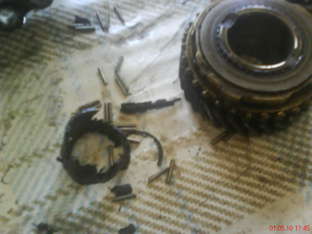

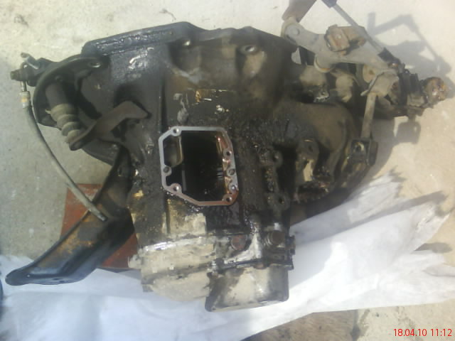

Tak už sa jazdí v plnej sile.Mal som problem,ktorý sa prejavoval hukotom pri volnobežných otáčkach.Ale ked som vyšliapol spojku tak bolo ticho.Podozrenie bolo bud hlavne ložisko na hriadeli ,alebo to druhé.Nakoniec to bolo ložisko na pravej strane pod dvojitým ozubením.Bola tam plastová mriežka s ihličkami.Bola zapečená a rozpadnutá.Zohnal som si druhú prevodovku za 60,-Eur a vymenil všetky vnútornosti.

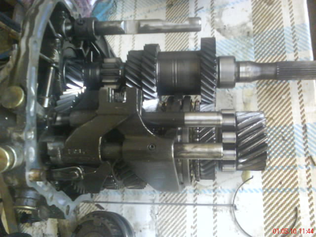

Ztejto prevodovky som vybral potrebne veci.A nemusel som z auta vyberat ani motor a ani prevodovku.Pýtal som sa palikxa a pustil som sa do toho.Palikx dik za radu.Čauko JOMAT.

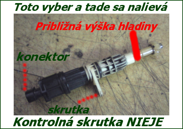

Zdravim neviete mi niekto povedat kde je napustaci srob na doplnenie oleja v prevodovke dakujem foto by pomohlo dik.
Re: OPRAVA PREVODOVKY LEGANZA
Na Leganze nie je ani nalievací ani vypúšťací ani kontrolný :D
Takže jediná možnosť je taká - choď po káblu od tachometra do zadnej časti motora a tam je snímač ten vyber a tade sa dolievá no konrolu môžeš spraviť aj tade ale kolko by mala byť hladina no asi tak ako som tam naznačil,jo vyberá sa to tak že s tým treba troška krútiť a na spátek zasa ale ide to snadno :D

Dik a to je snimac na rychlosti?
ano nájdeš ho presne medzi tiahlami na radenie tam trčí ta čierna časť ta svetlá je v prevodovke,je to elektronický snímač rýclosti :D
