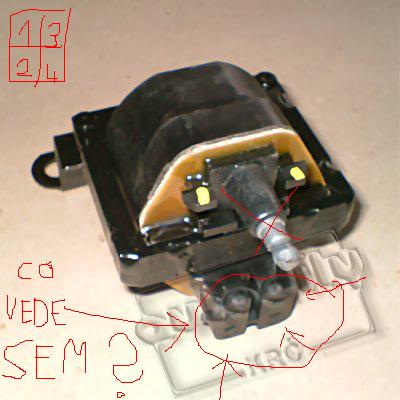

no auto jakztakz jezdilo, na benzín divně, na plyn celkem ok.
pak jsem si řekl že to pročistím a tak sem cistil kontakty a dal jsem tam vsude WD40 a to jsem mozna nemel(i do rozdelovace a na civku v rozdelovaci ). Od te doby to nechce chytnout:-( . jiskry se mi zda ze to neháže...proto patram kde je chyba.zkousel jsem i dat svicku primo do toho hlavniho kabelu(trafo-rozdelovac) a zavit polozil na motor a to by prece melo jiskrit.ale nic ...
ta rada s merenim kabelu neni uplne presne to co jsem mel na mysli.
Radite merit trafo, ale me zajimalo odkud vedou ty kabely k te civce(trafu) . tzn ... ne problém cívky ale těch kabelů co k ní vedou. ne vysokonapěťové. ty klasícké, dole , konektor se čtyřma kabelama.
prilozen obrazek, ted uz snad je otazka naprosto presne polozena.
pri startovani motor se toci ale nechyta, ani neskyta.takze ze by to bylo spatnym benzinem se mi nezda.zkousel jsem takovej ten tip co nekde psal, že vyndat svicku a zkusit jestli smrdi benzinem, ale nic jsem necitil.ale nemam zadne srovnani...

Ak vyberes jednu sviecku vonku, prilozis ju o blok motora a neiskri, tak ti odisla cievka v rozdelovaci alebo ako mne uplne novy palec rozdelovaca! a nehladaj chybu v tych tenkych kablikoch od vysokonapätoveho trafa.... Neviem presne ale niektory kablik z neho pojde asi na baterku, dalsi do spinacej skrinky a mozno dalsi na otacky motora....Presne to vie asi palikx, on poradii

Asi ti odešel modul, nebo ta cívka v rozdělovači, tu můžeš ale snadno změřit. Ten modul je napojenej taky nějak do toho 4konektoru.
Re: Zapalovací soustava

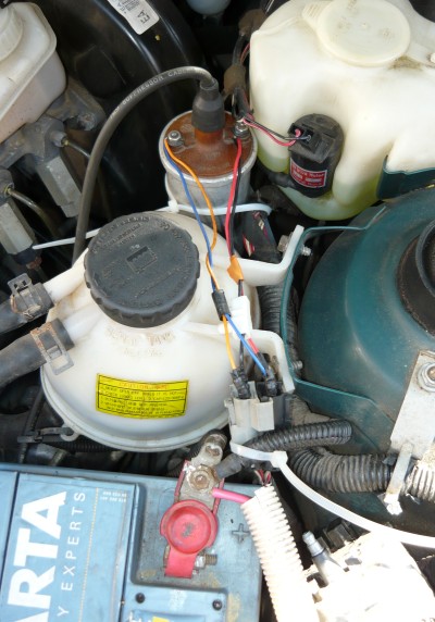

Do těch konektorů by mělo jít + při zapnutém zapalování(asi bílo-červený drát). A pak výstup z toho zapalovacího modulu, co je v rozdělovači(bílý drát), měl by jít dál na otáčkoměr, takže tady by při startování měly být vidět osciloskopem impulsy, možná i ručkovým voltmetrem, pokud je tedy dobrý zapalovací modul.
A cívka tam nemusí být originál, kdysi jsem to zkoušel a jelo to normálně
to blackjohn: ejha co to vidim? si mal zapojenu inu indukcnu cievku? zo skody 120?
Dobre vediet ze tam pasuje aj nieco ine heh
Tak tohle by mě nenapadlo
ale super inspirace k pokusům
Vždyť ty auta jsou pořád stejný, jen tam přidali pár odpůrků a tranzistorů
Já to zkoušel, protože mi to při lehkém přidání plynu lehce škubalo, ale s touhle cívkou to jelo taky v pohodě, spíš taková nouzovka(a levná).
