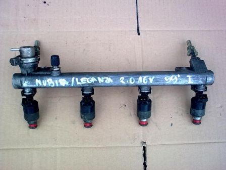

Zdravim. Neviem ci sa mam smiat, alebo plakat, ale od zaciatku roka bola moja leganza v servise uz 4x .. rozvody, starter a teraz dvakrat po sebe som nenastartoval .. v servise teraz zistili takuto vec: na motore sa nachadza vraj "vstrekovacia lišta" .. je na nej ventil podobny ventilu na bicykli, este aj s takou čiapočkou .. no a ten ked sa zatlaci takym sposobom, ako keby vypustam vzduch z pneumatiky, tak odtial ide benzin .. lenze u mna nie vzdy .. prave ked auto nestartuje, tak odtial nejde nic.. zistili, ze vtedy staci ten ventil zatlacit a zacat startovat.. a vraj po chvilke odtial vystrekne benzin a auto chyti ... ale nikdy toto neriesili na ziadnom aute .. ma s tym niekto skusenost? je chyba v tej lište? dakujem

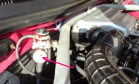

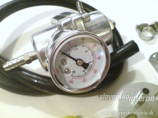

Ahoj no ono keby to poriadne urobili na prvý krát nemusel by si chodit do servisu 4krát mali Ti zmerat tlak paliva možno,že tam je problém je tam ventíl ktorí to reguluje a ide od neho hadička na podtlak ,može byt aj čerpadlo, alebo vstreky ale hlavne mali odmerat tlak ;) ja tam chcem dat zas toto -P a mám stálu kontrolu tlaku paliva no a má to ešte aj iný význam :D

na ten ventil sa napojí zariadenie na meranie tlaku paliva ;) Té čerpadlá vám tak hučia :?: ja ho nepočujem vôbec a auto štartuje a ide dobre ;)

Aha a vlastne vyriesit sa to da iba vymenou celej tej vstrekovacej listy? Inak este nikdy sa mi nestalo, ze by auto prestalo ist pocas jazdy, vzdy sa to stane ked vypnem motor.. a ked pridem o pol hodinu k autu, tak uz nestartuje. A kde by bola vlastne chyba, ak by ten tlak bol velky? lebo ten ventil na to nemoze mat vplyv, nie? kedze je na nom nasrobovana ciapocka..tak ten to asi nereguluje.. ci hej..?

...to feeay na liště je zpětný ventil a ten musí držet tlak např. 2,9 - 3,2, větší pustí zpátky do nádrže druhým vedením tzv. zpětným podle nastavení na ten, který motor a ten tlak na lištu natlačí jenom čerpadlo, tak že je buď špatný zpětný ventil nedrží natlakování anebo čerpadlo, protože prostě nevyvine právě ten patřičný tlak...

feejay skús prečistit kontakty,alebo vymenit relé palivoveho čerpadla mne toraz tiež nešlo naštartovat no chybu som našiel hned,lebo tam mám manometer -P merač tlaku paliva vymenil som druhé relatko dal som na skúšku z tlmených svetiel a auto chvatlo no potom som pôvodné vyčistil najlepšie je ich vyčistit všetky a máš pokoj raz mi takto tiež nešli svetlá no a chyba zas v relátku no to je tak asi všetko daj potom vediet čo ako ;)

ten ventil na liste je jen pro kontrolu mereni tlaku.tedy pokud mas spravne prislusenstvi tak nasroubujes merak a vidis tlak.je to jen odpousteci ventil nic jineho to neni.
regulacni ventil je az na konci listy do ktereho vede ta podtlakova hadicka.
