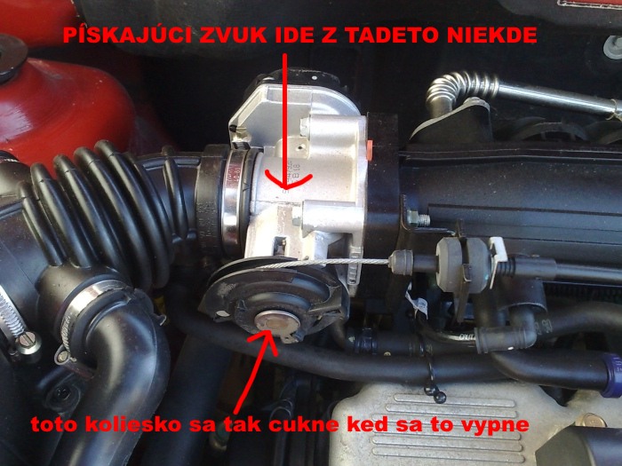

Prikladam fotografie z kade ide ten zvuk. Tam je take kovove koliesko a to sa tak "mykne" ked sa to vypne.

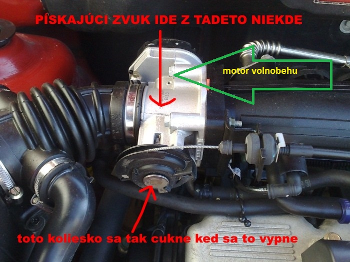

Re: DIVNÝ TÓN Z MOTORA ! Čoto je ? PORADTE
Tak jednoducho povedané jedine čo tam može pískať a cvaknúť je motorček volnobehu čo otvára škrtacúklapku na volnobech

http://aveofanclub-sk.webnode.sk/o-nasRe: DIVNÝ TÓN Z MOTORA ! Čoto je ? PORADTE
Moze byt. Ide to presne z tej plastovej skatulky co je vzadu. Ked prilozim ucho na to tak to jasne pocut. Takze ma to tak pískat a vydávat ten tón ? či ?lomngi píše:Tak jednoducho povedané jedine čo tam može pískať a cvaknúť je motorček volnobehu čo otvára škrtacúklapku na volnobech
Pokiaľ ti nekolísu otáčky na voľnobehu a ten zvuk nie je rapčaví tak si to nemusíš všímať
neboj se ničeho nic tomu není ,jak jsem psal dělá to i felicie 1,6 je to škrtící klapka která se nastavuje po zapnutí klíčku
