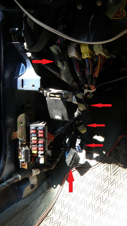

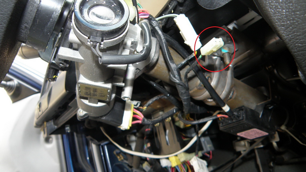

Dnes som dal dole plasty a zistil som ze tam mam nejake konektory ktore nie su zapojene ani nemaju kontakty.
Viete preco su tam : (prikladam obrazky)
Volny konektor pri startery.jpg (201.48 KiB) Zobrazeno 3005 x
Kable na lavo od vodicovych dverach.jpg (132.66 KiB) Zobrazeno 3005 x

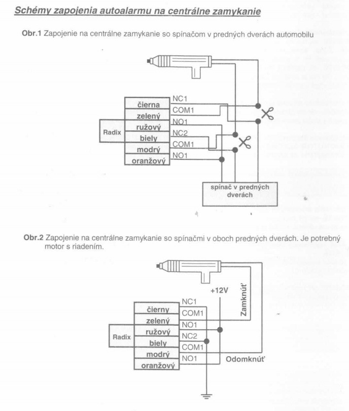

Prikladám schému zapojenia Alarmu aj zapojenie alarmu na centrálne zamykanie (OBR1) .

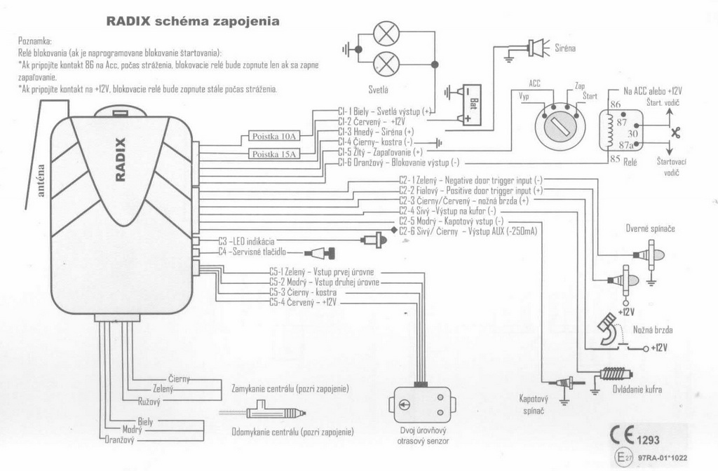

Schema ALARMU .

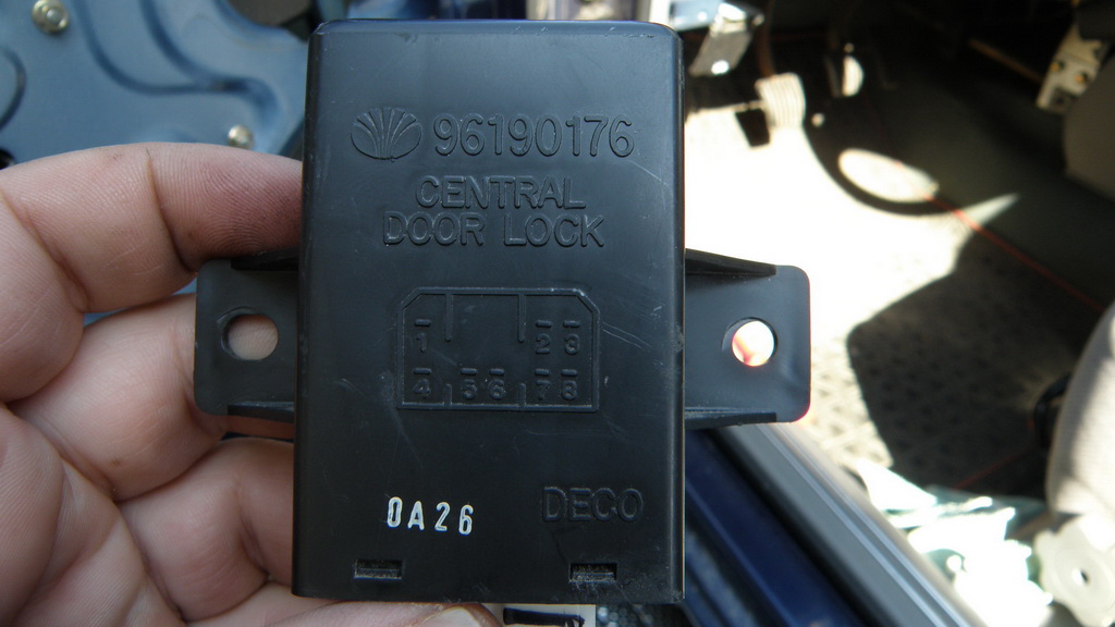

Do CJ centrálu idú nasledovné káble :
1 - hnedy
2 - sivy
4 - cierny
6 - modry
7 - oranzovy
8 - biely
Do soferovych dvery idu 3 kable :
-modry
-biely
-cierny
Ako by som mal podla Vas zapojit alarm na CJ centralu ?
Prikladám obrázok CJ centrálu :
Central door lock.jpg (153.82 KiB) Zobrazeno 2988 x

pozri do schemy auta, uz sa to tu preberalo, vlastne ti staci pomocou relatok na vystupe alarmu ukostrovat ovladacie vstupy Rj centralu, cize staci tahat dva kabliky od alarmu k Rj centralu. pripadne sa to da aj premerat od spinaca ktory ovladas zamkom pri vodicovi.

Matias stačí použiť funkciu" Hľadať".Celý postup som písal v príspevku https://www.chevroletclub.cz/viewtopic.php?f=13&t=10613 .Je to robene v Nubi II.Veľa zdaru
