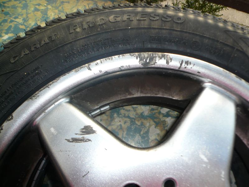

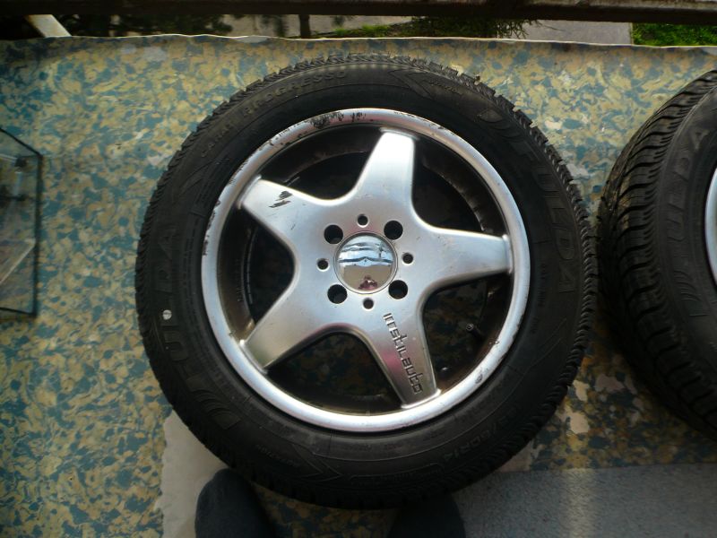

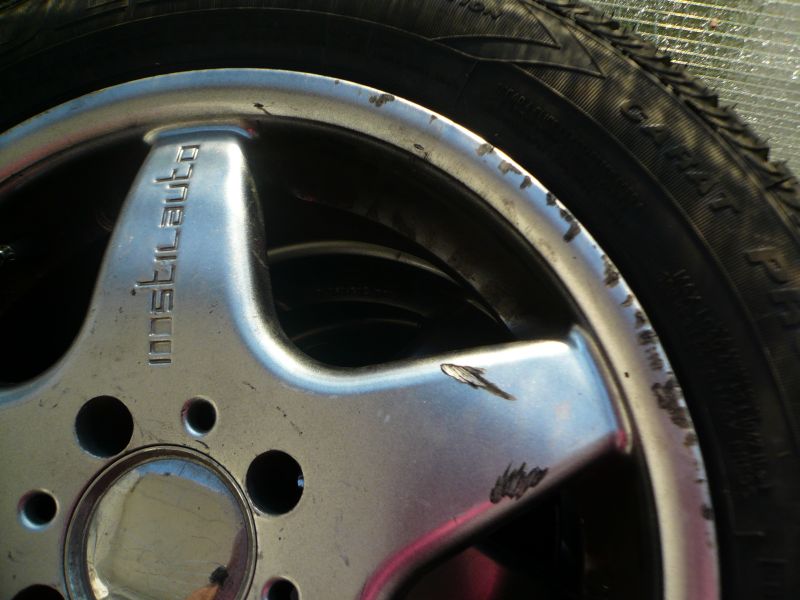

Nevydno to poriadne na tych foto skoda nemam lepsi fotak :D
Re: Oprava elektronov
Fotecky su uz tu a nikto nic nekomentuje :lol: :D

Neni to nic hrozne,jestli si to chces opravovat sam,potrebujes,tekute aluminium http://cgi.ebay.de/Alu-Felgen-Reparatur ... _500wt_956 Pred par lety jsem si taky opravoval alu kola,a vysledek byl mizerny.

Ahoj Foxo neni to nič moc té vetšie ryhy môžeš zahladit šmirglovým kotúčom a potom všetko nagytovat vybrúsit, streknút ešte špricom a potom farba a lak no neviem či to zvládneš u nás to robí lakýrnik a aj strieka a je to ako orginal nové tiež mi striekal ;) lebo normálnym spreiom to neni nič moc :D
