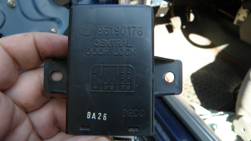

Jednotka centralneho zamykanie sa nachadza na dolnej lavej strane sofera pri poistkach . Vyzera takto :
Ak sa mozem opytat , na co to potrebujes vediet ? Zapajas alarm ?

nettle
Příspěvky: 6
Registrován: ned dub 18, 2010 21:44
Re: Jednotka centralniho zamykani dveri
Příspěvek od nettle »
Ne rodicum na nubire prestal fungovat central tak se na to chci mrknout.
Dikas, celkem si me pomohl a dikas za obrazek.

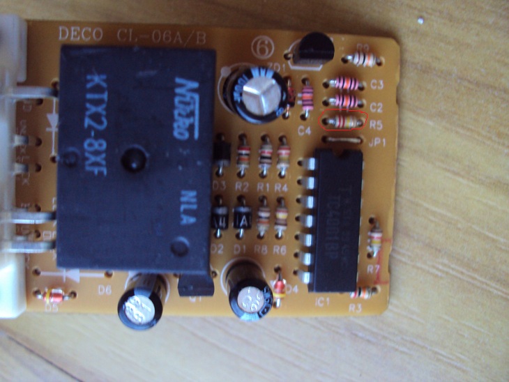

Tak jsem jednotku vymontoval, a dal jsem se do zkoumani. Nakonec za to mohl jeden vadny odpor R5 - viz obrazek , ten jsem vymenil a nyni jednotka funguje naprosto bez problemu.
blackjohn
Příspěvky: 559
Bydliště: Soběslav
Příspěvek od blackjohn »
Tak prima, že se zadařilo. Alespoň Tě může těšit, žes ušetřil :)

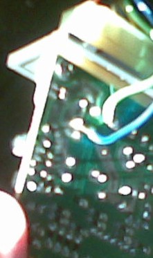

:( Ahojte, mám u Nubi I dovoz ze SRN problém - přestalo mi fungovat DO ( Zam - ster Plus) a když jsem se pokoušel dle různých postupů z fora o spárování ovladačů, přestal mi fungovat centrál úplně= nereaguje ani na klíč. Po odpojení jednotky DO a zkratování černý+zelený a černý+modrý centrál zamkne a odemkne. Jen nereaguje na klíč ve dveřích. Bude chyba v mikrospínačích zámku nebo v jednotce zamykání? Kde se dá jednotka koupit a za kolik? Ten umělec, co to montoval, připájel DO rovnou na desku jednotky zamykání :evil: Můžete mi prosím poradit?
