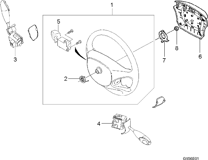

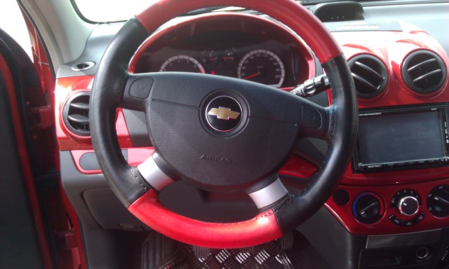

Ahojte. Poradte mi ako rozoberiem volant. Skusal som páčiť ten kryt ale nejak to nejde a NECHCEM to zlommiť. Je na to nejaká finta ? Žiadne šrobiky nevidím.

A to más bez airbagu? Na matize ked som dával tak dole ten plastový čierny kryt ide pekne vylúpnuť. Potom dole maticu na tisíchrane ale pred tým šroubovákom vyrovnať tu poistku čo drži matku aby sa neuvolnila. Ked máš su skrutku dole tak pohybovať vencom tak do strán a zlezie to dole. Mal som ho vela x takto dole. Ak je tam vankúš tak by som do toho nešprtal. Každopádne ho najskor odstaviť.

Mám aj Airbag. Potrebujem totiž dostať do toho volantu ešte nejaké káble. čiže volant ako taký možno ani nexcem dať dole, ale hlavne sa dostať pod ten plast kde je vankúš .

Na Matize som použil hrubšiu silu, zapačíl som pod ten kryt a bolo to dole. Tu som to nedával dole. Pre istotu ale odpoj airbag aj ked neviem ako

Aj tu ten plast stredový vyzerá ze by siel dole aj som to pácil ale uz tak kriticky ze sa siel zlomit. Keby som vedel na ktore správne miesto zapácit. Lebo potom ked to vylomím uz budem vydiet kde sú tie štifty, ale uz bude pozde :roll:
Airbag nebudem odpájat, ked je vypnutý klucik, tak nema preco strelit. On potrebuje impulz z riadiačky na vystrelenie. Sam od seba nemôže buchnút. ...nemal by... :mrgreen:

No,ked té kable tam dáš budú sa Ti namotavat na stredovú tyč volantu :D to neni moc dobrý nápad .Orginál je to premostené té kontakty takým krúžkom ako klakson a erbeg.No a ten stred ak chceš dat dole pozri sa zo spodu volantu či tam neni neaký otvor bud sú tam dva šroby alebo treba zapáčit šrobovákom takú sponu ;)

ministry - v každém případě si odpoj baterku když budeš něco podnikat na volantě. Nemusíš ale můžeš odpálit erbeg. Na vypnutý klíč bych se nespoléhal. Náhodou hodíš zkrat a máš ho v hubě. Není to nic příjemného alespoň předpokládám.
