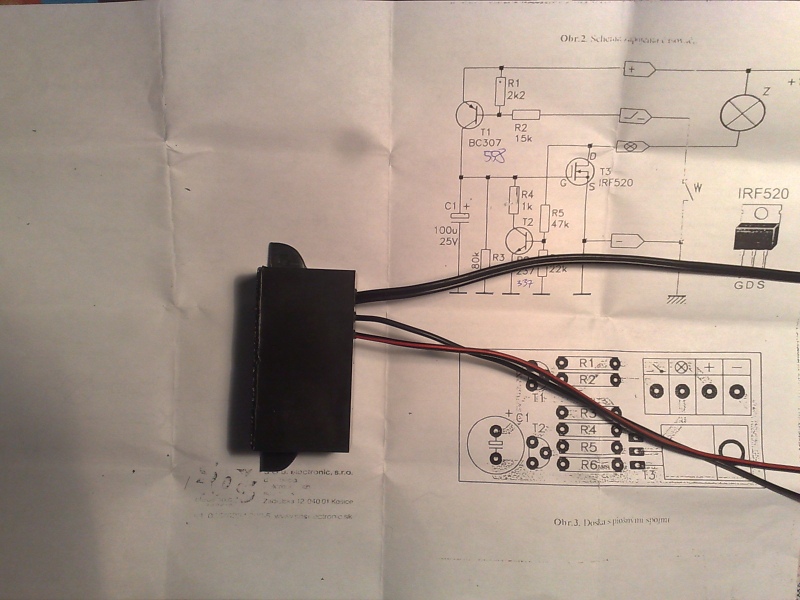

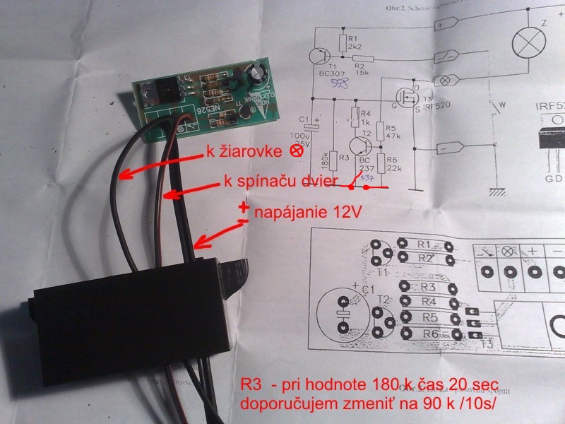

Zdravim.

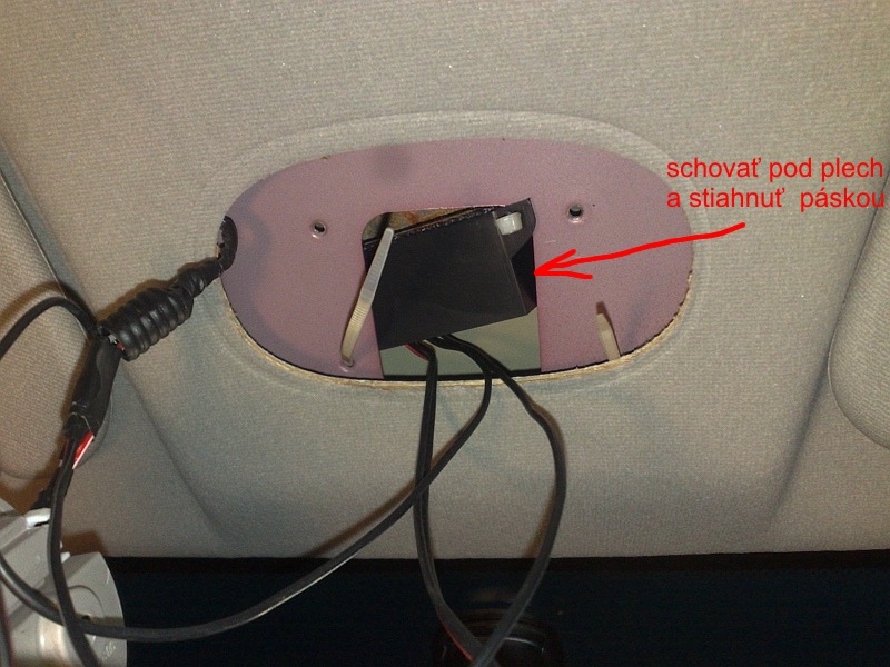

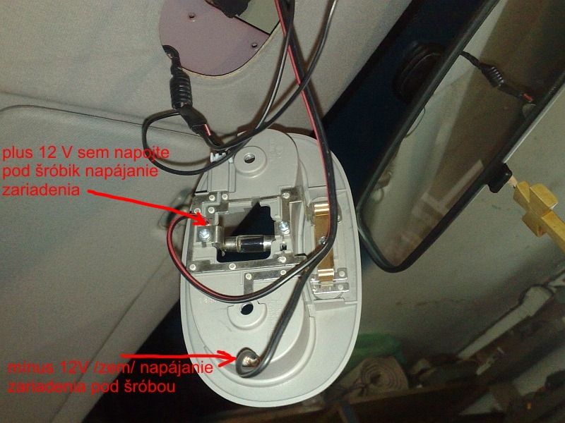

Možno to už niekto riešil ale ja dnes. Kúpil som si stavebnicu časovača vnútorného osvetlenia v automobile.
Čiže po zavretí dverí svieti svetlo v kabíne ešte asi 20 sec a potom zhasne.
Stálo to celé 3.5 € a s poskladaním nebude mať problém zrejme nikto. VŠetko je pekne v schéme zapojenia.
Jediné čo nedali su svorky na káble, ale vyriešil som to priamim naletovaním na plošný spoj.
20 sec je podla mna dost vela, takze znížením hodnoty odporu R3 /180k/ na hodnotu cca 90k dostaneme polovičný čas.
Prípadne si tam dajte malý trimer - potenciometer a nastavte si ľubovolný.
Prikladám pár fotiek:
STAVEBNICA linka tu: http://www.avelmak.sk/index.php?lm=149& ... ticle=6518

Pokračovanie dalšie tri fotky:

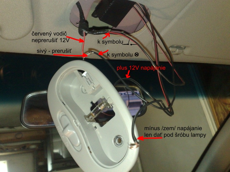

Re: NÁVOD: Vnútorné osvetlenie - opozdené vypnutie
Edie: nie je to az tak zlozite ako to na prvy pohlad vypada. Jeden das na kostru, druhy na +12V /to je vlastne ten cerveny co ide do ziarovky/ no a ten druhy kablik sivý co je spolu s nim, tak ten prestrihnes a na jeden koniec pripojis kablik so symbolom toho spinaca a na druhy koniec kablik so symbolom ziarovky. a je to
To co si poslal nevyzera zle, neviem co je dnu skoda ze na fotke je len krabička. Ale zrejme sa to napojí paralelne na ziarovku a je tam nejaký vysokokapacitný kondenzátor. mozno.

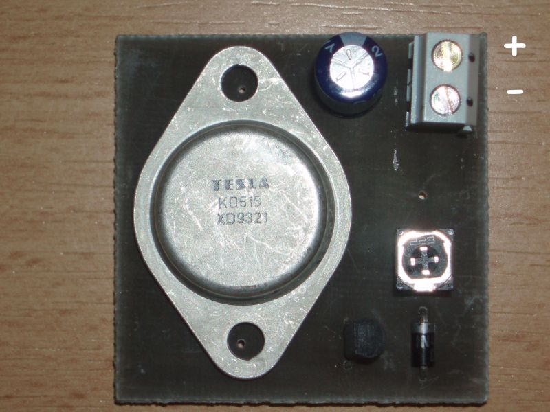

Ja som kúpil takéto:
- plošný spoj.jpg (63.4 KiB) Zobrazeno 8145 x
- návod.jpg (57.05 KiB) Zobrazeno 8145 x

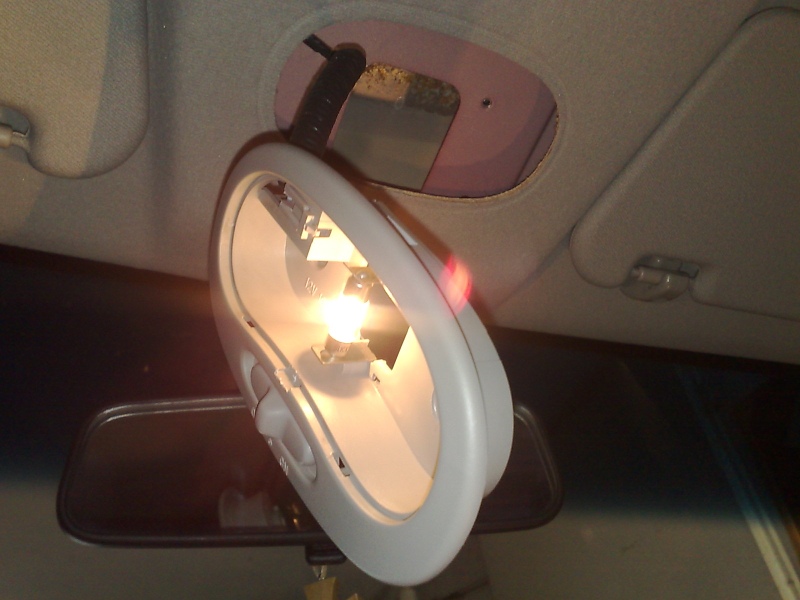

Tak som s toho
, mám to poskladané, ale neviem kam to zapojiť..., podľa návodu k spínaču vnútorného osvetlenia... ale kam, nejak mi to nefunguje
Aveo sedan 1,2/8ventil komfort, modrá metalíza
Člen AVEO fanclubu
Člen AVEO fanclubu
jeden kábel som dal na žiarovku, to je +, teda napájanie, a druhý na kostru a nič... zo mňa by teda elektrikár dobrý nebolLaco píše:Tak som s toho, mám to poskladané, ale neviem kam to zapojiť..., podľa návodu k spínaču vnútorného osvetlenia... ale kam, nejak mi to nefunguje
Člen AVEO fanclubu
Člen AVEO fanclubu

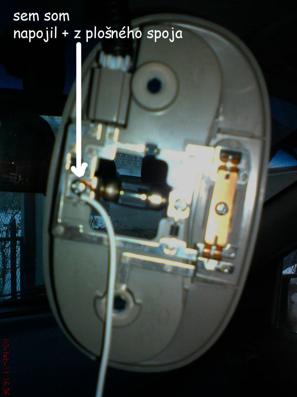

sorry, fotil som večer s mobilom
+ na žiarovku a - na kostru pod skrutku, a nejde to...
- plošný spoj.jpg (86.74 KiB) Zobrazeno 8106 x
- + z plošáku.jpg (70.71 KiB) Zobrazeno 8106 x
