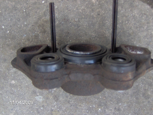

Mam doma ..2 kusy ..pre mna neupotrebitelne...
ak to ma byt teda na tyto brzdice
http://195.28.90.58/dohc/Kacena/dscn6483.jpg

Uplne jisty si nejsem, ze to jsou oni(protoze nevim jaky jiny typy se na Nexii jeste montovalyú, ale pravdepodobne to bude stejny typ. Nexia sedan GLE 1,5 SOHC 1997 jestli se to podle toho da poznat. Za kolik by to vyslo i s postovnym?JRD McLAREN píše:Mam doma ..2 kusy ..pre mna neupotrebitelne...

Dobre si pozri ktoré potrebuješ aby si nekúpil to čo nepotrebuješ.Ako ja.Kúpil som takéto:
https://www.chevroletclub.cz/viewtopic. ... 3&start=45
To je s takým krčkom.
A na aute mám takéto:
To je ako keby len polovica z tej prvej.Neviem či mi niekto rozumie
- IM000032a.JPG (145.94 KiB) Zobrazeno 6180 x

Neviem ci je to pre tvoje brzdy ale ja sa musim ospravedlnit za zavadzanie, na nubire nie su delco ale DAC brzdy. A maju tusim o 2mm vacsie tesnenia nez ATE na esperach a niektorych nexiach.
Skusil by som to prekonzultovat s katalogom na nexie, snad je tu niekde na fore este stiahnutelny. Ja som to mal jednoduche, ATE maju na konci dosticiek charakteristicku KOST, cim sa odlisovali od zvysnych typov brzdicov, co sa na esperach podla katalogu pouzivali.

Re: Manžeta brzdového pístku typ GM(DELCO) na 1,5 SOHC
No ak mash 8V GLE tak t budu tie co tu ukazujete na fotkach...
tie co si nasiel v KRCi su na brzdic ATE ....
a ked ti to poslem ..tak cca 100kacek..s postovnym ..??
je to SET - prachovka a tesnenie ....2x
