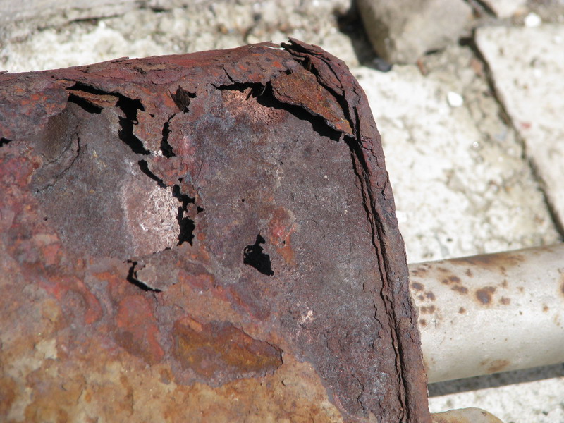

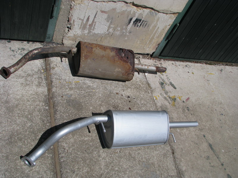

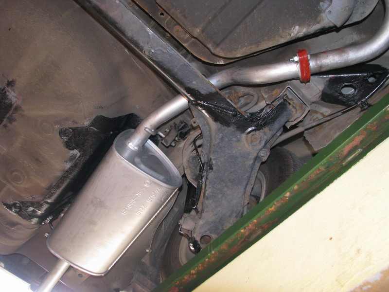

toto je foto 10rokov orig vyfuku, ktory uz raz bol obaleny asi 1mm plechom, kolko vydrzal vam ?
- miesto kde sa nedalo nikdy so stetcom dostat
- IMG_2310_resize.JPG (168.83 KiB) Zobrazeno 6408 x
- po vymene
- IMG_2326_resize.JPG (136.73 KiB) Zobrazeno 6408 x
- vyfuk
- IMG_2312_resize.JPG (171.24 KiB) Zobrazeno 6408 x
